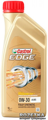

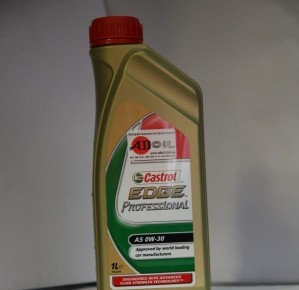

Надо долить. Не могу найти такого как было залито:
Сообщения: 4029
С нами с 20.04.2004
Re: Масло на XC90 [Re: Rust]
      9 февраля 2015 в 13:15 Гілками Прикріплені файли (0 завантажити)
В продаже везде такое есть - тоже А5/В5 написано.....пойдет?
В  продаже везде такое есть -  тоже А5/В5 написано.пойдет

280 грн /1 л
В инет магазинах то что выше на фотках 230-340 стоит...так что номано и у официалов

А нарушал кто нибудь допуски эти ?
А5/В5 шото самое дорогое масло
Если залить 5/40 какое нибудь, сильно принципиально ?
0/30 это типа энергосберегающее, тоньше пленка и все такое
В5254Т2 пробег 150, литра полтора уходит за 10 тысяч

Я заливаю мотюл 0в30, но у него тоже А5/В5. Масло привожу свое (благо есть где брать оригинал по вменяемой цене) по деньгам получается немного меньше чем в кастрюль в офов. Приставал к сервису - дороговато, можно ли сменить масло. Говорят лей 5в30, ничего ей не будет. Но поскольку машина сейчас практически стоит, а разница в цене не столь кардинальная для одного ТО в год решил не париться (вернее было еще масло 0в30 ранее куплено до этого ценового пике).

Я 2 года назад, после покупки с30, замарчивался по вопросу масла. В мануале указано 0в30 А3/В3. Офы льют 0в30 А5/В5. На вопрос "почему?" последовал ответ "мы задавали такой же вопрос импортеру, сказали лить то что есть- А5/В5". По логике я понимаю - нафиг жержать 2 бочки разного масла, если можно всем парить одно. Задавал тут на форуме вопрос (в разделе ГСМ), получил ответ типа "нефиг читать всякие книжки пользуйся опытом офсервиса". Потом нашел на венгерском сайте допуски масла, там было указано помимо А3/В3 и А5/В5. Успокоился и стал покупать одно 0в30 А5/В5 на две машины (3 пятилитровых канистры на 1 ТО ).

      11 февраля 2015 в 13:10 Гілками
SLON 11.02.2015 13:05 пишет:
0/30 А5/В5 вроде не бывает
Непонял.В первом посте картинка банки масла 0в30 А5/В5.

      11 февраля 2015 в 15:41 Гілками
У меня есть банка 0w30 как в первом посту на доливку. Сегодня заливали (меняли) 0w30 как во втором посту... Все есть... цена, конечно... на автокладе 4л уже больше 1кгрн...
