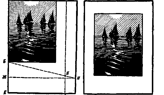

Как оформлять фотографию. Долго искал эту книгу, нашел таки
Когда отпечаток и монтировочный лист подготовлены, то есть выпрямлены и подрезаны (не забудьте проверить их прямые углы), поступите следующим образом:
1. Отпечаток положите на монтировочный лист так, чтобы совместились их левые верхние углы, левые и верхние стороны. Мысленно обозначьте правый верхний угол отпечатка буквой А, левый нижний угол его - Б.
2. Разделите расстояние АВ пополам и проведите параллельно боковой стороне монтировочного листа прямую линию ГД.
3. Разделите пополам расстояние БЕ и проведите параллельно нижнему краю листа прямую ЖИ.
4. Соедините прямой линией точки Б и И. На пересечении ее с линией ГД отметьте точку К.
5. Положите отпечаток правым краем на линию ГД на такой высоте, чтобы его правый нижний угол пришелся в точке К. Это и будет искомым местом для отпечатка.
6. Отметьте карандашом положение правого верхнего угла отпечатка и наклейте его по двум отмеченным точкам.
В заключение посоветуем помнить, что плохой снимок не может выиграть от хорошей монтировки, но впечатление от хорошего увеличения легко испортить небрежной наклейкой.
