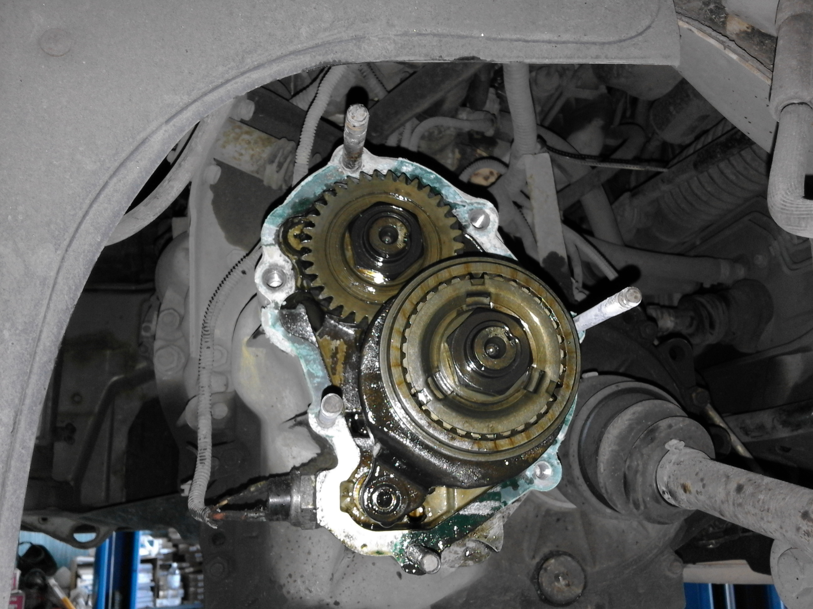

      10 августа 2015 в 09:52 Гілками Прикріплені файли (0 завантажити)
alex0098 10.08.2015 09:21 пишет:
Гайки валов зажали хорошо?
Пластину которая сверху подшипники прикрывает ударной отверткой зажимали?
Гайки и закрутили и закернили хорошо) а насчет пластины не понял? Можно поподробнее?
Если что то меняли без снятия кпп, со стороны колеса снимается крышка и 5я передача перед глазами)
Фото моё..

Re: 5я передача в Сенс. Вопрос. [Re: Eli86]
      10 августа 2015 в 18:56 Гілками
Под шестернями есть пластина металлическая, она прикручена 4 шурупами под крестовую отвертку. Пластина прижимает сверху подшипники валов. Зажимается ударной отверткой. Довольно часто откручивается сама по себе.
С каким усилием зажимали гайки валов?
Сообщения: 2826
С нами с 23.06.2010
Re: 5я передача в Сенс. Вопрос. [Re: alex0098]
      10 августа 2015 в 19:07 Гілками
alex0098 10.08.2015 18:56 пишет:
закручивали пистолетом...
Кстати, при снятии крышки нижняя гайка вообще откручена была...
старожил ***
24 года за рулем, Киев
Сообщения: 546
С нами с 04.06.2013
      10 августа 2015 в 20:11 Гілками
Ну открученные гайки это классика жанра на сенсе.
Валы прокручивались нормально после затяжки гаек?
Сообщения: 2826
С нами с 23.06.2010
      10 августа 2015 в 20:18 Гілками
alex0098 10.08.2015 20:11 пишет:
Да, сделали несколько оборотов. Даже накинули крышку, во избежания затирания верхней шестеренки о корпус. Никаких претензий не возникло..Собрали назад все грамотно и не спешно.
Все бы ничего..только "вой"..как при взлетающем самолете..Не сказал бы что сильно критично, но хотелось бы избавиться..
