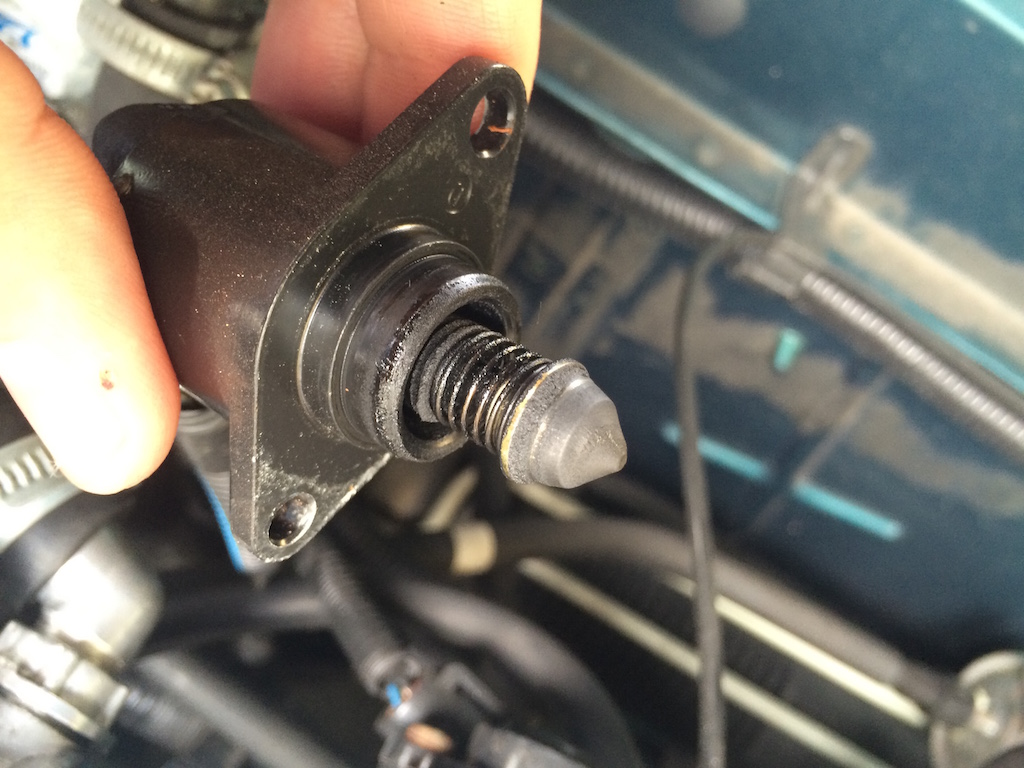

      14 августа 2015 в 14:06 Гілками Прикріплені файли (0 завантажити)
почистил датчик ХХ
почистил датчик ХХ
Змінено newmarket (14:07 14/08/2015)
Сообщения: 1351
С нами с 27.10.2008
Re: Ланос - кондер?? [Re: newmarket]
      14 августа 2015 в 14:10 Гілками
двигатель уже не глохнет, но при включении кондера - обороты падают и потом вытягиваются датчиком до нормальных... Ну и при выключении кондера - сначало скачек оборотов вверх и потом нормализация..
Наверное стоит чистить весь узел дросельной заслонки и все патрубки подходящие к нему??

на горячую (двигатель прогрет) - этот эффект пропал, но появился свистящий звук от кондера... Что делать? куда смотреть?
      15 августа 2015 в 16:38 Гілками
проверяй ролик натяжения ремня кондея и подшипник шкива кондея , может ремень не натянут.
если чистил только клапана ХХ , то почисть и саму заслонку особенно каналы со стороны установки клапана ХХ ,
небольшая просадка оборотов может быть
