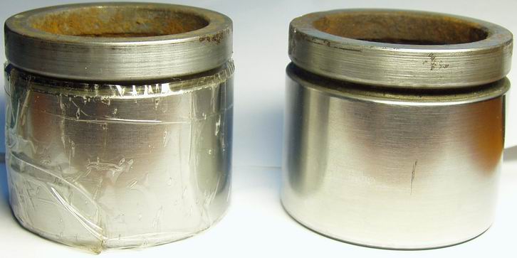

Вот как раз 2 поршня:
тот, что справа - я забраковал по причине задира (задир виден).
тот, что слева - нормальный (наружную поверхность защищал скотчем от царапин сразу при разборке суппорта).
Вот как раз 2 поршня:тот, что справа - я забраковал по причине задира (задир виден).тот, что слева - нормальный (наружную поверхность защищал скотчем от царапин сразу при разборке суппорта)

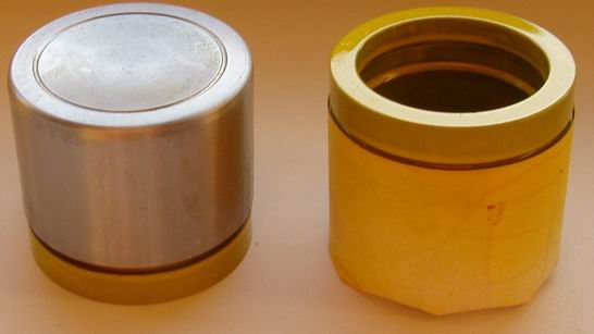

Так выглядят поршни от БыМыВы (фото) [Re: B.O.S.]
      6 марта 2006 в 21:03 Гілками Прикріплені файли (39 завантажити)
Кстати, они на 0, 2 мм выше, чем фордовские.
так что если еще и тормозной диск новый ставишь - могут быть ньюансы (решаемые)
Кстати, они на 0, 2 мм выше, чем фордовские.так что если еще и тормозной диск новый ставишь - могут быть ньюансы (решаемые)

Re: Так выглядят поршни от БыМыВы перед установкой(фото) [Re: B.O.S.]
      6 марта 2006 в 21:06 Гілками Прикріплені файли (31 завантажити)
само собой - покраска - это моя личная блажь, а не обязательный аттрибут оригинальной запчасти

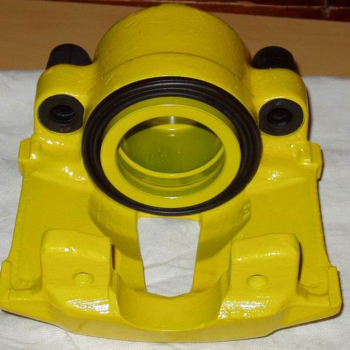

Re: Так выглядят поршни от БыМыВы в суппорте от Форда(фото) [Re: B.O.S.]
      6 марта 2006 в 21:06 Гілками Прикріплені файли (27 завантажити)

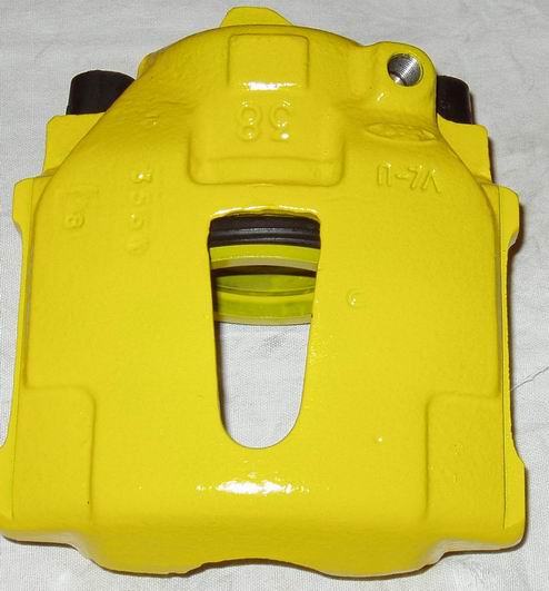

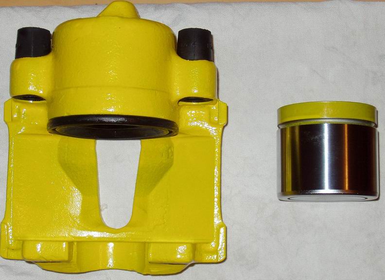

Так выглядят поршни от БыМыВы в суппорте от Форда (фото2) [Re: B.O.S.]
      6 марта 2006 в 21:07 Гілками Прикріплені файли (35 завантажити)
