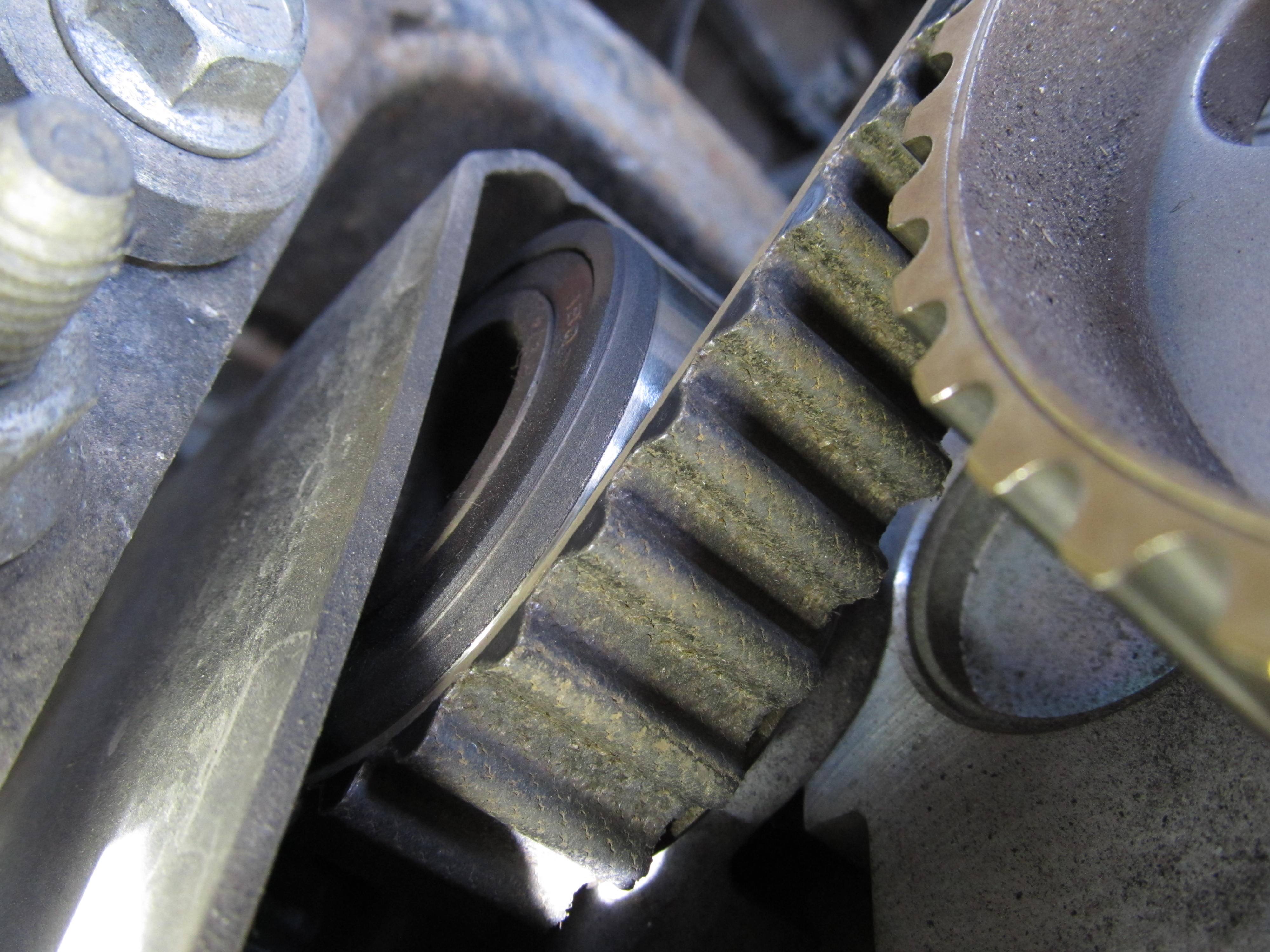

      10 июля 2016 в 12:22 Гілками Прикріплені файли (0 завантажити)
Пробег - 40 тысяч, снял крышку ремня ГРМ. Это нормальное состояние ремня? Послушал ролик - не шумит.

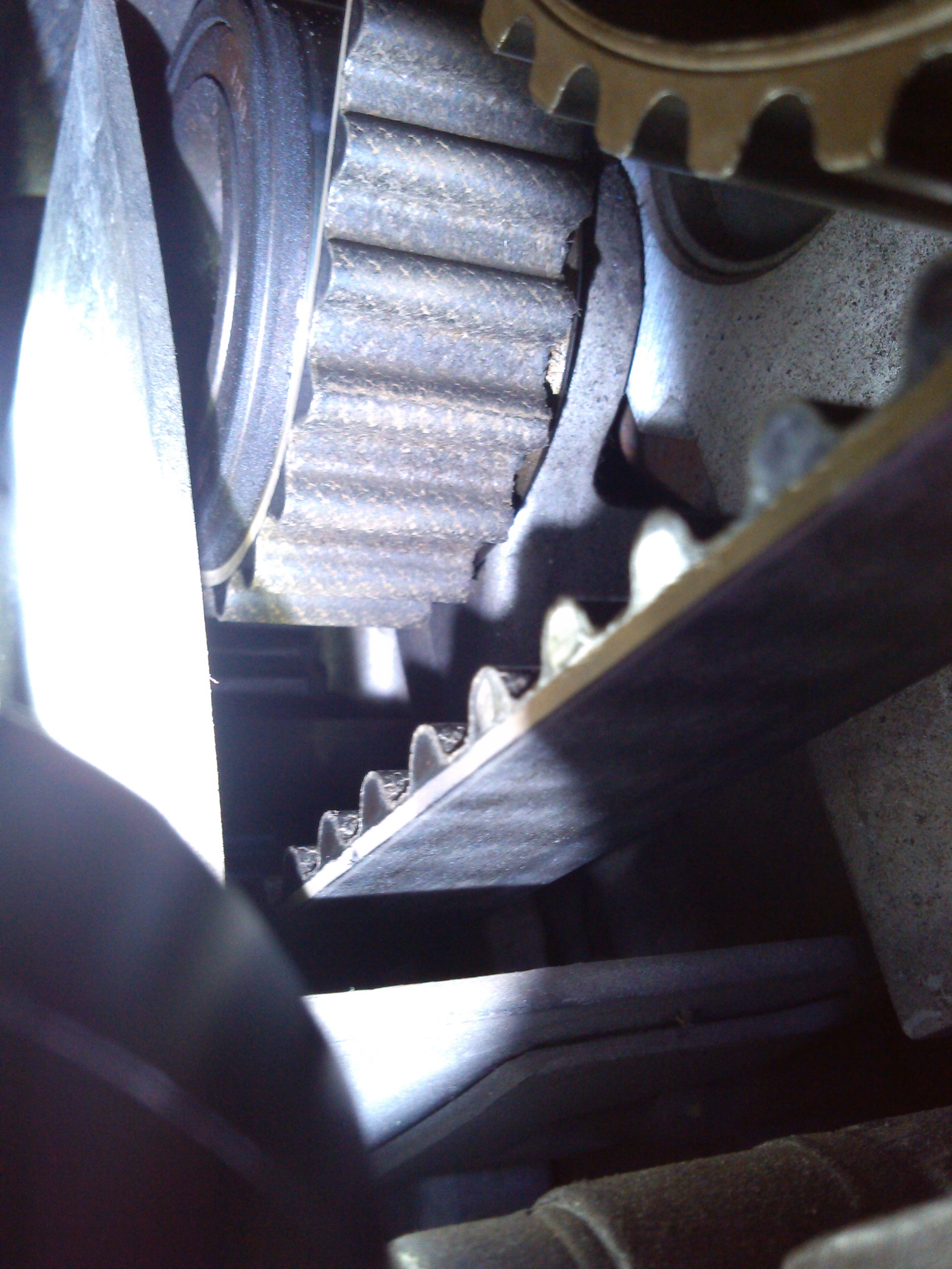

Re: Делать ли замену ГРМ на 40т нексия 1,6 16 кл. [Re: Професор]
      10 июля 2016 в 12:23 Гілками Прикріплені файли (0 завантажити)
еще фото
еще фото
      11 июля 2016 в 10:53 Гілками
Та на вигляд вроді гуд, а яквоно насправді -
Що за ремінь? Ще рідний? Глянь на маркування - якщо китаєць, то не ризикуй, заміни. В мене китайський ремінь генератора здох на 20 ткм (може і раніше, але замінив я його на 20 )

Re: Делать ли замену ГРМ на 40т нексия 1,6 16 кл. [Re: Феликс Филимонович]
      11 июля 2016 в 11:10 Гілками
отличное состояние
ещё стоко-же проходит

Re: Делать ли замену ГРМ на 40т нексия 1,6 16 кл. [Re: Просто Кіт]
      11 июля 2016 в 14:43 Гілками
Просто Кіт 11.07.2016 10:53 пишет:
Родной, китайский. И стоит дороже, чем Gates, Contitech или Dayco.
Тысячах на 60 поменяю.
