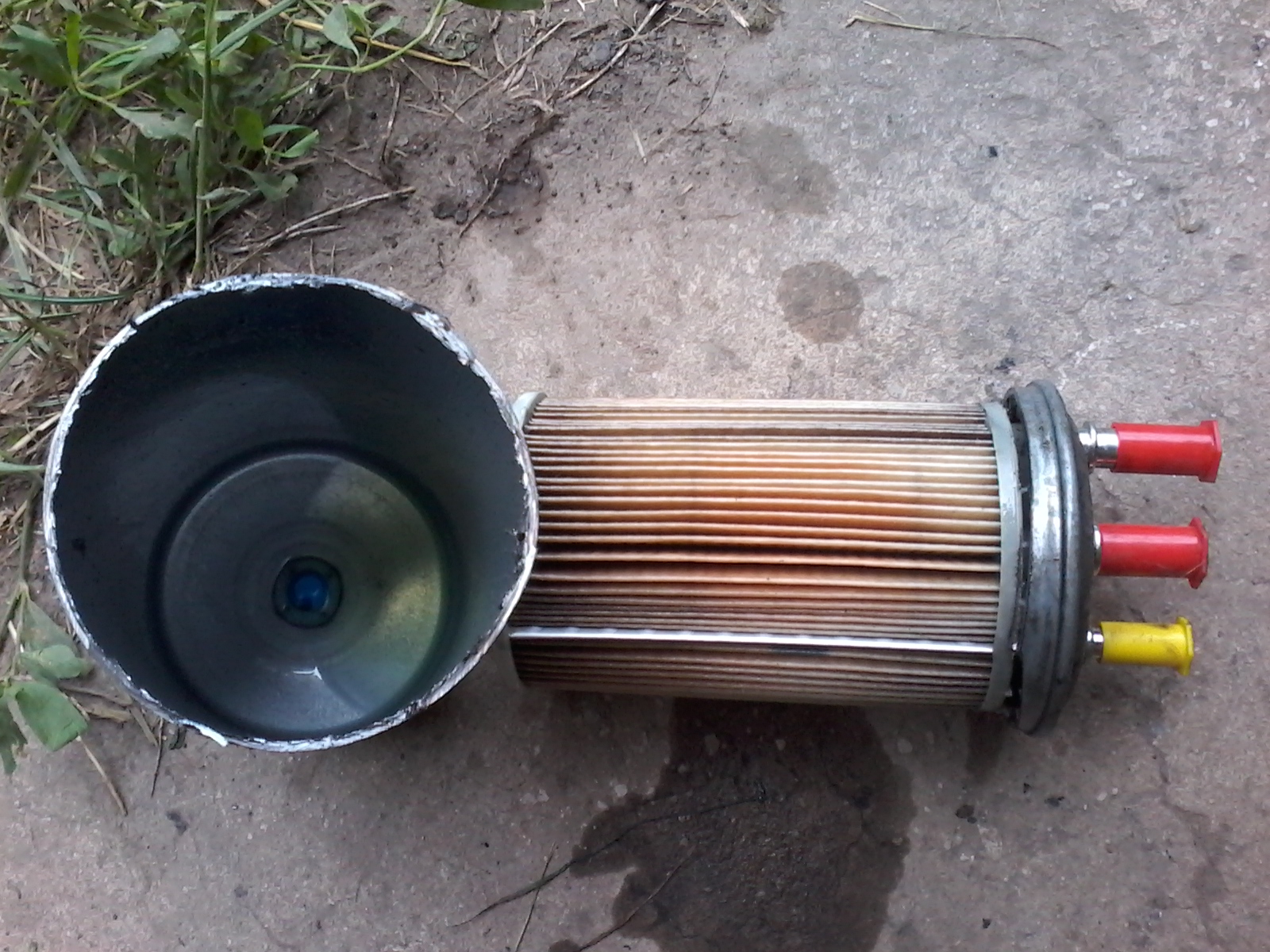

      21 июня 2016 в 12:29 Гілками Прикріплені файли (0 завантажити)
Фильтр прошел 30ткм. В складках чисто, грязь в основном от отрезного диска. Не вижу причин менять чаще.
