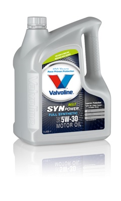

Корейцам как и япошкам лучше заливать масло синтетическое или же полусинтетическое с вязкостью 5W30. Так рекомендовано производителями. Если же стучат гидрокомпенсаторы, то заливать надо масло с вязкостью 5W50, 10W50 или 15W50. Я бы порекомендовал Valvoline.
