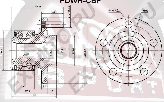

там подшипник-ступица подшипник отдельно не меняется ...
оптимал 1600 ... хотя неизвестно сколько проходит и где сделан и что лежит внутри , попадались ина, тимкен, скф, и т.д. =)
из тех брендов что знаю - SNR 2500 остальные просто не знаю
форд оригинал 3400
там подшипник-ступица  подшипник отдельно не меняется . оптимал 1600

      28 февраля 2017 в 17:30 Гілками Прикріплені файли (0 завантажити)
Ol555 28.02.2017 14:07 пишет:
Дякую всім, все ж схиляюсь до Optimal.
Самое достойное предложение на сегодня
