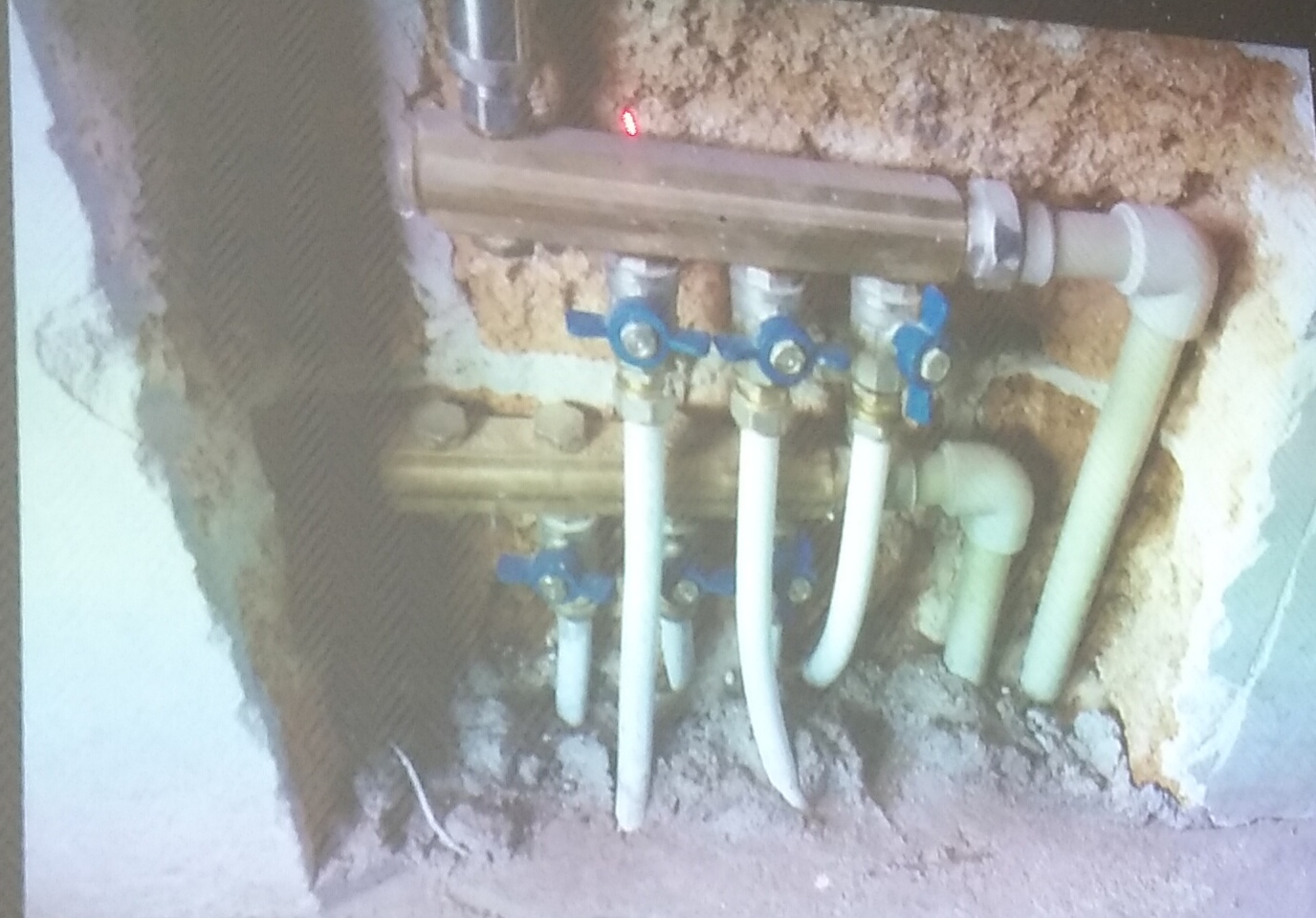

      24 января 2018 в 18:20 Гілками Прикріплені файли (0 завантажити)
Фото, як кулібіни зробили замовнику теплу підлогу )))
P.S Можна вже список рекомендацій від «майстрів» збирати.
- Навіщо вам керувати теллою підлогою? Котли зараз розумні - самі підлаштуються
Фото, як кулібіни зробили замовнику теплу підлогу )))P.S Можна вже список рекомендацій від «майстрів» збирати

Да круто, чо! Ты посмотри, даже вентили поставили и на вход и на обратку. А ведь могли и на этом сэкономить. На самом деле, что-то в фразе "Навіщо вам керувати теллою підлогою? Котли зараз розумні - самі підлаштуються " есть правильное. У меня инерция теплового пола - около 2 суток. Т.е. добавка 1 градуса на входе будет видна в обратке только часов через 40. Говорить об динамическом управлении нет смысла. Но да, расходомеры с головками на контур нужны.

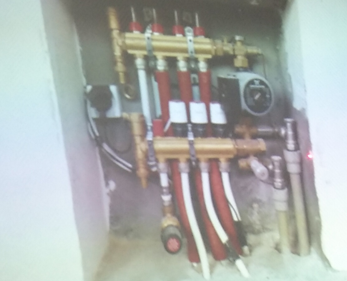

      25 января 2018 в 08:34 Гілками Прикріплені файли (0 завантажити)
sigma 24.01.2018 21:31 пишет:
Якщо закрити контур теплої підлоги - за який час температура знизиться на 1 градус?
Другий раз замовник заплатив за таку комплектацію. (Фото зі слайд-шоу. Тому така якісь)
Якщо закрити контур теплої підлоги - за який час температура знизиться на 1 градус.Другий раз замовник заплатив за таку комплектацію

Ага. Я понимаю почему - в ней куча камер с воздухом. У соседа с "заливной" стяжкой инерция - часов 8-10. При постоянном проживании это не имеет значения. Теплый пол это не батареи. Тут регулировать температуру совсем неактуально
