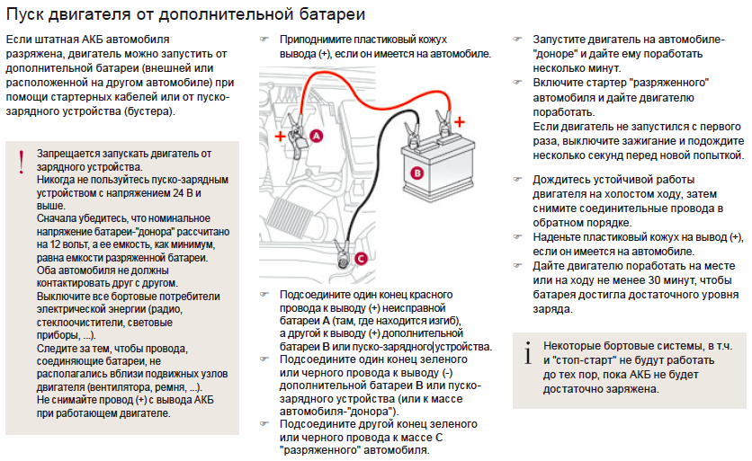

      19 августа 2018 в 19:06 Гілками Прикріплені файли (0 завантажити)
Изучай.
Изучай.
