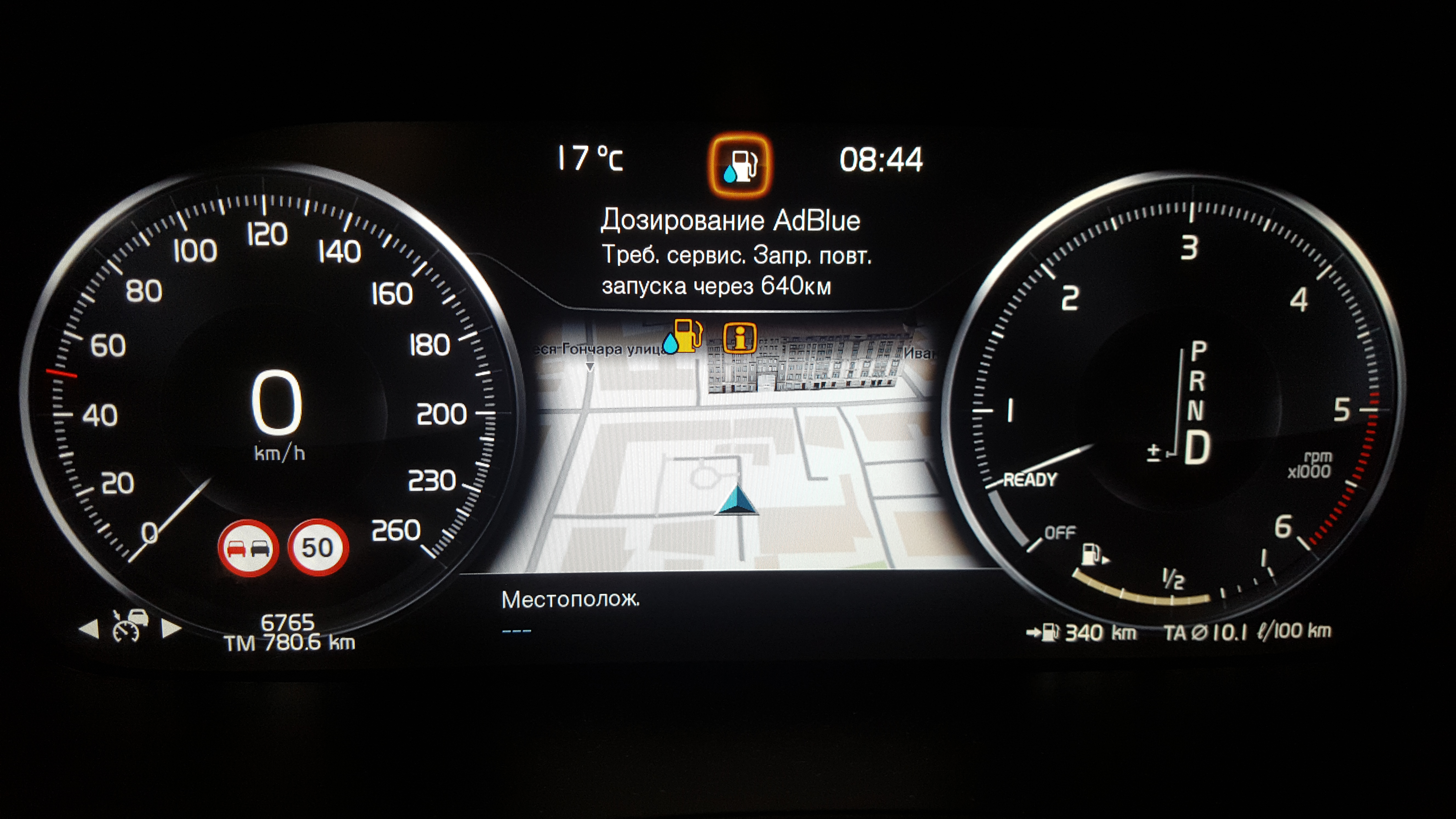

Рано расслабился [Re: sparrow 406]
      17 июля 2019 в 15:37 Гілками Прикріплені файли (0 завантажити)
Похоже, что-то пошло не так.
57 лет (39 лет за рулем), Горловка - Одесса
Сообщения: 15772
С нами с 29.08.2006
Re: Рано расслабился [Re: sparrow 406]
      17 июля 2019 в 15:55 Гілками
Как вариант датчик уровня работает однобоко.
Он сказал, что уровень упал, а вот то, что ты залил, он не видит, нужно прописывать через БК.
Это типа как в некоторых машинах давление колес. Сработал датчик, подкачал колесо и вес равно нужно компу сказать, что ты накачал колесо
62 года, Киев
Сообщения: 2232
С нами с 21.05.2004
Re: Рано расслабился [Re: Yorc]
      17 июля 2019 в 17:18 Гілками
Ну вот субботу официалы и проверят что и как.
пользователь **
47 лет (30 лет за рулем), Киев
Сообщения: 18003
С нами с 24.06.2003
      26 июля 2019 в 10:21 Гілками
sparrow 406 17.07.2019 17:18 пишет:
что было? профиксили?
62 года, Киев
Сообщения: 2232
С нами с 21.05.2004
Re: Рано расслабился [Re: UT4UEP]
      26 июля 2019 в 21:41 Гілками
UT4UEP 26.07.2019 10:21 пишет:
Самовылечилось еще до визита на сервис, на сервисе сказали что программная ошибка.
