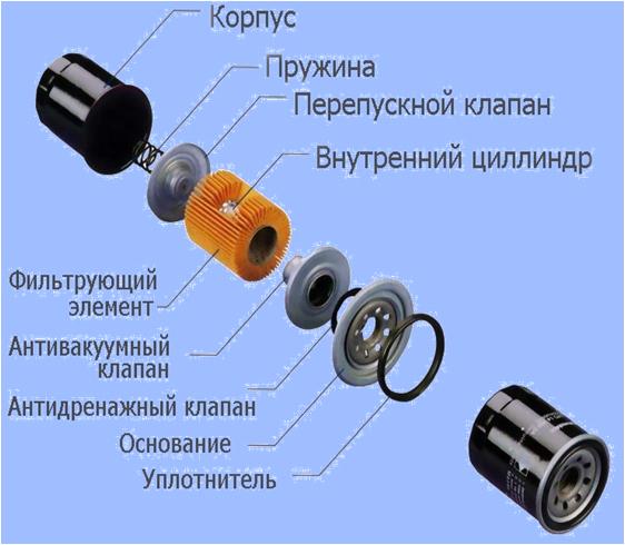

О каком клапане речь? Их бывает от 1 до 3 в одном фильтре. В ланосовском один клапан есть - антидренажный, который как раз и не дает стекать маслу.
В жигулевском фильтре есть еще и перепускной клапан, который открывается при запуске двигателя, когда масло не прокачивается через штору в достаточной мере или штора "забита".
Антидренажный клапан не работает, в случае, если есть брак сразу, а в процессе эксплуатации теоретически можно допустить-разрушилось резиновое кольцо или прижимная пружина, на практике-не реально.

      21 июля 2008 в 17:43 Гілками Прикріплені файли (0 завантажити)
Дык может не в фильтрах дело, если приходится их менять "как перчатки".
Может давления не хватает в системе, что бы открыть перепускной клапан, а может маслицо нуно 5-30, а может сами фильтры неправильно подобраны.
та самая резинка в основании фильтра, прижимаемая пружиной к входным отверстиям, и есть антидренажный или обратный клапан.

В Ланосе не такой фильтр как на рисунке. Нет там этого клапана. Сам посмотри.
В СЕНСе давления масла хватает, и даже очень - на оборотах 400-500 лампочка даже не мигает. Еще раз говорю - масло стекает через перепускной клапан фильтра обратно в картер и для закачки его при старте нужно время. Даже звук мотора, пока не закачается масло, другой. Сейчас стоит МАНН и все нормально работает. Масло 10в40.

На рисунке не конкретный фильтр, там все три клапана, что реально встретить сложно, и рисунок дает представление, где какой клапан стоит.
Антидренажный или обратный клапан не дает маслу стекать в картер, а перепускной или бай-пассный имеет другое назначение - открывается при превышении определенного давления, когда масло не проходит через штору, т.е. на холодную или штора забита.
ПыСы. Токо щаз заметил, што проФФи пишуть циллиндр.
