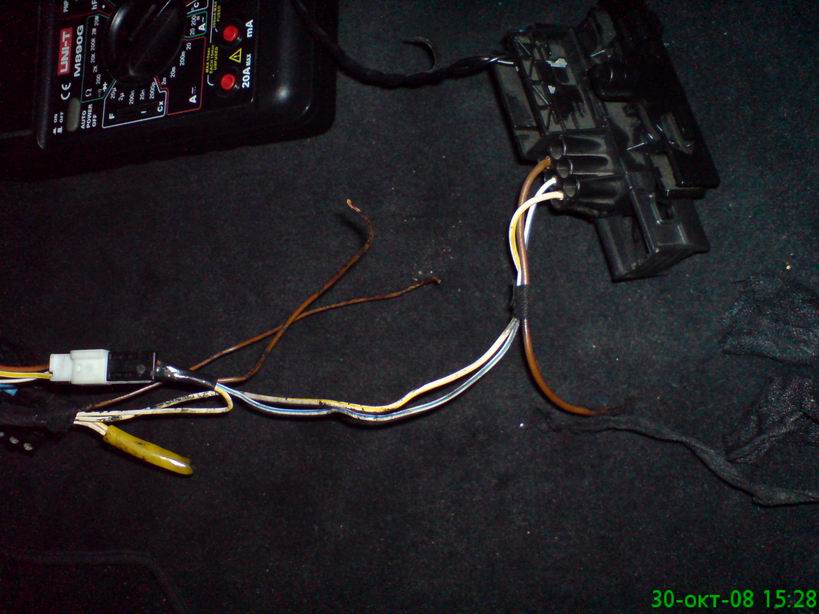

Полез я с тестером под сидуху - а там...... полный [*****]! Кубло каких то скруток, всё замотано изолентой, на стяжках всё пристёгнуто к нижней части сидушки. Я просто в ах...уе! Да, пиропатрон мне тот на Баварии поменяли, для этого снимали сидушку полностью. Неужели это они такого натворили? Помогите плз. - у кого есть схема электрическая этого дела? Без неё - никак.
хотя пишу вам в в первый раз.Полез я с тестером под сидуху - а там
Сообщения: 2547
С нами с 26.05.2004
Re: я куею дорогая редакция [Re: d_diver]
      30 октября 2008 в 15:49 Гілками
как оно вообще должно быть включено? Со стороны сидухи - висят два обрезанных коричневых провода, со стороны разъёма - один коричневый обрезанный.... Короче я сижу тут в тихом шоке.... Ну ведь работал подогрев до Баварии. И если это и не они такое сделали - то 100% они видели все эти скрутки и сопли, почему не устранили, или хотябы не сказали мне??? Хотя уже как на них наедешь......
      30 октября 2008 в 20:54 Гілками
Сам охренел
У тебя сидения с ручной регулировкой или с автоматической и с памятью?
У меня все руцями и было только 2 разьема касетных, которые защелкой снимаются и дальше идут 4 провода, которые красиво были пристебнуты пистоном к арматуре сидухи воизбежание провисания (которые даже я без опыта умудрился снять и одеть без разлома 12-ти летней пластмассы)
Как на них наехать? Не делать подобные элементарные работы у них... делать самому ибо как показывает практика, Бавария ничем от гаража не отличается и правило "хочешь что б было хорошо - сделай сам"
      30 октября 2008 в 20:57 Гілками
Вдогонку. Ровно по центру зада заднической части подушки должны выходить 2 пары проводов - это питание подогрева. У меня они по 2 пары из красных и белокрасных проводов.

Re: я куею дорогая редакция [Re: jia]
      31 октября 2008 в 09:09 Гілками
сидухи с ручной регулировкой.
"Почему не проверил парами где из под пола идет питание на подогрев?" - не понял вопрос?
На БМВ сейчас буду выкладывать фотку с вопросами.
      31 октября 2008 в 15:49 Гілками
Эх. Не актуально это в свете бреда с проводами.
Перешли мне плз схему - интересно жудко, что там могли спецом так осторожно отключить
