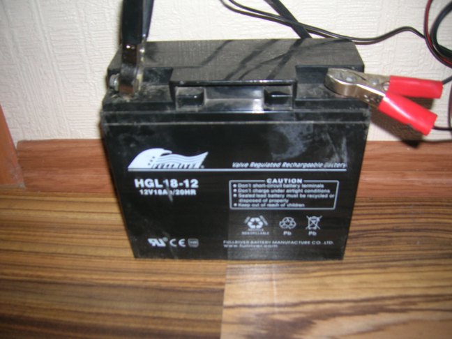

Какой аккумулятор?

Re: вот такой аккум [Re: BorisB]
      26 января 2009 в 23:34 Гілками Прикріплені файли (0 завантажити)

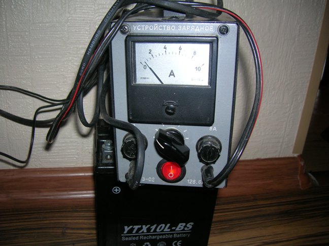

      26 января 2009 в 23:58 Гілками Прикріплені файли (0 завантажити)
ясно. значь ЗУ в памойку?
Подключил параллельно вольтметр и крутанул ручку на недолго, так с амперами полезло и напряжение до 13,6. но так заряжать не выйдет ибо сила достигла 0,3С аккума что для необслуживаемых - смерть. видать ущербность процесса регулирования в данном ЗУ,сила тока и напряжение одной ручкой регулируется. А может это замысел мегаконструкторов??? Интересно наблюднуть модную бошевскую зарядку-чего она там по вольтам даёт...
пс. зарядка на фоте

Re: RE: Напряжение ЗУ при зарядке аккумулятора? [Re: kramer]
      27 января 2009 в 00:17 Гілками
пс. зарядка на фоте
Правильный замысел конструкторов. Аккумулятор заряжается током. Напряжение можно контролировать в конце заряда. А так - только ток важен.
Но было бы лучше, раз ты заряжаешь определенным током, использовать ЗУ не с ограничением тока, а с генератором тока (источником).
Потому что в твоем случае, скорее всего, значение тока будет плавать по мере заряда.
ЗЫ Светодиоды тоже кстати, питаются исключительно током. Напряжение вообще не нужно измерять-контролировать. Это не к тебе, где-то вчера читал извраты с подключениями инфракрасных.

18 Ач? Чето плохо видно. Если 18 - ставь около 2 ампер.
