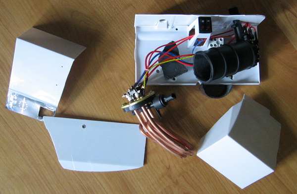

К вопросу о проточных нагревателях
Куплен был вот этот http://mexter.com.ua/opisanie/etalonjet500d.html Подключен согласно схеме. Проработал сутки и взорвался. Ниже будет фотка. Взорвался конкретно, хорошо, что в этот момент никого в ванной не было. Я считаю, что не сработал термодатчик. Компания продавец отморозилась полностью, были типа "мастера" составили какой-то акт, как сегодня оказалось, что это даже не гарантийный случай . Сейчас собираю документы в Защиту прав потребителей. Кстати, не у кого нет опыта (или знакомых) общения с этой конторой?
Вот, что осталось от нагревателя после взрыва, винты крепления к стене искривило, хорошо сработал "диф" иначе и током бы шарахнуло
