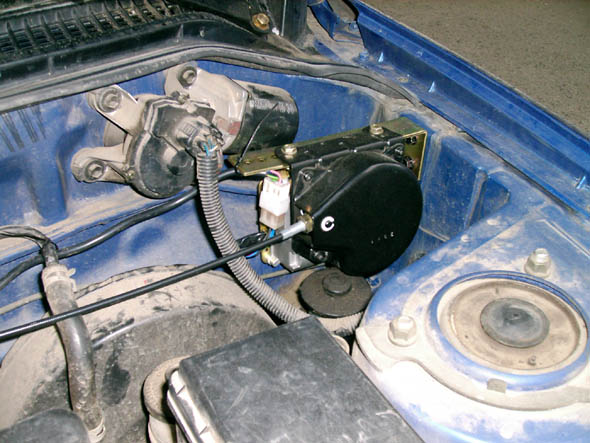

Установил на свой равчик искомый мной круиз контроль но же контроль скорости.
Большое спасибо человеку по адресу astra@astra-servis.kiev.ua за координаты магазина «Автоэлектроника». Большое спасибо магазину «Автоэлектроника» за то, что у них был такой товар и за скидку.
Стоило это эквивалент 210 у.е. Установил на СТО TOYOTA в Харькове за 170 грн.
Поездка Харьков – Киев полностью оправдала мои ожидания. Я доволен.

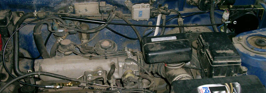

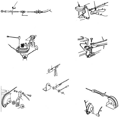

Из картинки не совсем понятно (+) [Re: Zbuk]
      25 мая 2004 в 08:44 Гілками
как он работает
Он ставится на блок педалей или на двиг возле дроссельной заслонки?
И привод у него какой, по какому принципу работает?
А вообще было бы классно, если бы ты, например, в пятницу на ВОВ этой фишкой похвастался.
Уж очень хочется на нее живьем посмотреть.
Я на свой пепелац хотел круиз контроль ставить.
Но родной мне не очень нравится: в основном тем, с каким гимором его ставить (оч. хочется сделать это самому, из принципиальных соображений).

Re: Лови ссылку, (+) [Re: B.O.S.]
      25 мая 2004 в 09:11 Гілками
вот мне понравился больше.
Вот здесь на него подробная инструкция с фотками по его установке. Принцип действия чудесно описан в его родной доке.

и собственно по тому что я установил .... (+) [Re: Zbuk]
      25 мая 2004 в 10:58 Гілками Прикріплені файли (19 завантажити)
Русский перевод - конечно корявый, но звыняйте....
СОДЕРЖАНИЕ
1. УСТАНОВКА ЭЛЕКТРОННОГО МОДУЛЯ PAGE 67
2. VACUUM RESEARCH (FOR VACUUM MODEL) PAGE 68
3. УСТАНОВКА ПРИВОДА PAGE 69
4. КАБЕЛЬНАЯ СВЯЗЬ(СОЕДИНЕНИЕ) ДРОССЕЛЯ PAGE 70
5. ПОДКЛЮЧЕНИЕ УПРАВЛЯЮЩЕГО РЫЧАГА (CODE. 3800.1008/9) PAGE 71
6. ПОДКЛЮЧЕНИЕ ДАТЧИКА ОБОРОТОВ PAGE 72
6.1. ПОДКЛЮЧЕНИЕ К ДАТЧИКУ СКОРОСТИ PAGE 72
7. DIP-SWITCH УСТАНОВКА. PAGE 73
8. КОНЕЧНЫЕ СОЕДИНЕНИЯ PAGE 74
9. МАГНИТНЫЙ КОМПЛЕКТ. PAGE 75
10. ДОПОЛНИТЕЛЬНЫЙ КОМПЛЕКТ (ПЕРЕКЛЮЧАТЕЛЬ НА ПЕДАЛИ СЦЕПЛЕНИЯ, CODE 3800.1010) PAGE 77
11. САМОКОНТРОЛЬ И ДОРОЖНЫЙ ТЕСТ PAGE 78
1) УСТАНОВКА ЭЛЕКТРОННОГО МОДУЛЯ
Электронный модуль может быть установлен под щитком посредством 4 винтов (отверстия Ø 3 mm.) приведенных в комплекте или посредством двусторонней клейкой ленты. Это нормально - установка под радио или за отделением перчатки.
Не устанавливайте модуль в машинном отделении.
Перед сверлением отверстий, проверьте заднюю сторону поверхности, чтобы предотвратить повреждение других компонентов.
В соответствии с предупреждающей надписью, проведите провода привода (3- штырькового разъема с красными – зелеными - желтыми проводами) в машинное отделение через отверстие в фальшь пластине. Если 3- штырьковый разъем не может пройти через отверстие в фальшь пластине, используйте средство предусмотренное, чтобы удалять штырьки из 3- штырькового разъема и провести провода через отверстие в фальшь пластине. Восстановите штырьки в 3- штырьковом разъеме. Эти провода впоследствии будут подключены к приводу клапана дросселя.
67
3) МОНТАЖ ПРИВОДА
Установите привод в дали от горячих частей машинного отделения, на разделительный лист или боковой край(ребро) по крайней мере 30 cm от высоковольтных концов подобно батарейному зажиганию, катушке, стартеру или генератору переменного тока. Убедитесь что вывод (трос) достигает дросселя без наименьшего радиуса кривизны чем 15 cm
ВОЗМОЖНЫЕ ПОЗИЦИИ РАЗМЕЩЕНИЯ
Скобка(Кронштейн) состоит из двух элементов, которые могут быть использованы как единственная поддержка или отдельно, или может быть завернута другим способом. Эта скобка(кронштейн) ДОЛЖНА крепится на двигателе а НЕ на кузове.
Электронное Управление скоростью (Cod. 3800.1007), СХЕМА ПОДКЛЮЧЕНИЯ:

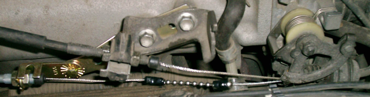

4) СОЕДИНЕНИЕ ДРОССЕЛЯ (кабель акселератора)
Выберите наиболее пригодный тип механического соединения из тех предложенных и подключайте это к концу цепи (если необходимо, это может быть сокращено, но по крайней мере 3-4 цепочки должны остаться(уходить), чтобы позволять серво кабель изгибался в течение действия).
Определите наилучшую позицию для монтажа скобки(кронштейн) (для серво кабеля), так что кабель может быть скорректирован и потянут дроссель вдоль прямой линии (самое большее 20° ) от точки соединения. После получения соединения, отрегулируйте цепную напряженность с тем, чтобы, чтобы оставить незначительную игру (убедитесь позицию дросселя и кабель акселератора – на минимуме).
Нажмите дроссель вручную посредством педали, чтобы убедится что кабель акселератора не заблокирован.
Проверьте механические связи несколько раз, чтобы предотвратить блокировку и запутывание!

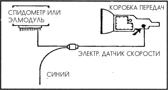

6.1) Подсоединение к датчику скорости
"Скорость машины" чтение рекомендовано для:
- Дизельные автомобили (небольшие автомобили, коммерческие машины, фургоны);
- Бензиновые авто с автоматической коробкой передач;
- машины БЕЗ электронного указателя оборотов.
Лучще всего использовать дополнительный комплект 3800.1010 как защиту против перекручивания двигателя (большими оборотами)
(магнитный переключатель на педали сцепления, page 77) !
1) Подключите СИНИЙ провод к оригинальному кабелю от датчика скорости в коробке передач.
N.B. В случае некоторых машин, соединение может делаться непосредственно в электрический провод Спидометра (одометр).
ВАЖНО!
For vehicles without Electric Speedometer (eg., small Petrol or Diesel vehicles, vans, etc.,) the Magnet Kit provided will have to be used to determine the "Vehicle Speed" (see page 75) !
Для машин без Электрического Спидометра должен быть использован Комплект Магнита, чтобы определять "Скорость Машины" (смотри страницу 75)
- In this case use the BLACK and BLUE wires and connect up to the terminals of the magnetic sensor. The YELLOW wire must not be connected [once the vehicle has been tested, this is best CUT).
В этом случае использовать ЧЕРНЫЙ и СИНИЙ провода и подключать к терминалам магнитного сенсора. ЖЕЛТЫЙ провод не должен быть подключен [как только машина протестирована, его лучшее обрезать).

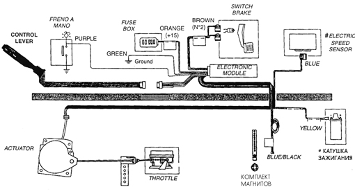

8) КОНЕЧНЫЕ СОЕДИНЕНИЯ
ОРАНЖЕВЫЙ провод : Подключите к Положительному (+15);
ЗЕЛЕНЫЙ провод: Земля(Заземление), подключает непосредственно к КУЗОВУ или оригинальному(исходный) шунту;
# VIOLET wire (Electric version only code cod.3800.1007)
# ФИОЛЕТОВЫЙ провод (Электрический только версии cod.3800.1007)
Подключите фиолетовый провод к отрицательному индикатору ручного тормоза (на приборной доске) или к индикатору «нетралка» если с автоматической коробкой передач.
Это функция безопасности: соединение этих выводов, скоростной сенсор останется отключенным столько, сколько указатель зажжен.

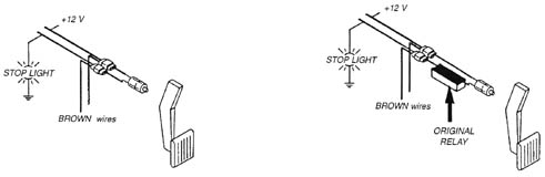

КОРИЧНЕВЫЕ провода (2): определите постоянно возбужденный подлинник провода (+12V) в стоповом светлом(легкий;световой) ключе педали тормоза и провод "Положительного контакта", только настоящее когда педаль нажата.
To each of these connect a Brown wire (the Brown wires are reversible).
Каждому из соединений Коричневого провода ( Коричневые провода обратимые).
Если эти связи соединить неправильно правильно система не проложит работать: это – функция безопасности

РУКОВОДСТВО ПО НЕИСПРАВНОСТЯМ
ПРОБЛЕМА ВЕРОЯТНАЯ ПРИЧИНА СРЕДСТВО
A) Индикатор LED выключен чтобы начинать на с ввод с управляющей модульной клавиатуры когда скоростной сенсор – в SELF-DIAGNOSIS mode. Модуль не возбужден. Проверти модульный кабель и основные связи.
B) Индикатор LED не включается при нажатии педали тормоза. Неправильная проводка тормоза. Проверти проводка тормоза.
C) Обороты двигателя пропадают при нажатии кнопки ACC Неправильная проводка серва или рычага. Проверти правильность подключений.
Низкий вакуум (вакуумная модель только)
. Проверти соединения. Измените источник вакума.
D) Индикатор LED не высвечивается с чтением "ОБ/МИН". Неправильная связь (ЖЕЛТЫЙ или СИНИЙ провод). Соедините ЖЕЛТЫЙ провод для катушки зажигания только. Во всех других случаях, используйте СИНИЙ провод
SW 1.3 dip-switch несправедливо выбран "-" = by YELLOW wire (eg. ignition coil);
"+" o "0" = by BLUE wire (eg. electrical speedometer; revolution counter, magnet kit);
E) The LED не высвечивается с чтением "Скорости. Неправильная соединение (СИНИЙ провод)
Проверти соединение и источник сигнала Скорости.
F) The LED вспышки не получая любой сигнал "Скорости". The SW 1.3 dip-switch несправедливо выбран. "+" o "0" = by BLUE wire (eg. electrical speedometer; revolution counter, magnet kit).
82

как делали под моим руководством .... (+) [Re: Zbuk]
      25 мая 2004 в 11:17 Гілками
Контроль скорости взяли с коробки - там меандр 12В, частота зависит от скорости.
Управление заслонкой. Параллельно штатному тросику соединили тросик из комплекта. Сам электропривод установили на кузове.
Ручка управления не очень вписалась - мешает вставлять ключ зажигания ... но это меня не расстраивает.
По мудровал с сцеплением. Щас отключается и при нажатии на сцепление.
Дополнительных настроек не потребовалось.
В итоге.
Набираешь скорость – нажимаешь кнопку, и педалька уходит из-под ноги.
Скорость держит +- 5 км/ч.
Надо обогнать – ничего не трогаешь на круизе, а только нажимаешь педаль газа и обгоняешь. Отпускаешь, и машина возвращается на прежнюю скорость.
При нажатии на педаль тормоза или сцепления круиз отключается – выполняешь маневры, нажимаешь другую кнопку, и машина разгоняется до ранее выбранной скорости.
В процессе езды на круизе можно увеличивать и сбавлять круизную скорость с ручки управления круизом.

Я так понял, что конкретно в твоем случае актуатор (привод заслонки) электрический?
ПАПАрация ***
Сообщения: 13706
С нами с 09.02.2004
Re: как делали под моим руководством .... (+) [Re: Zbuk]
      25 мая 2004 в 11:37 Гілками
Не сразу вчитался в твой последний пост.
Я все понял - привод дросселя электрический

привод тросика (актуатор)(-)

заслонка (+) (-) (-) [Re: Zbuk]
      26 мая 2004 в 12:30 Гілками Прикріплені файли (40 завантажити)
вверху штатный тросик
снизу круизовский, с цепочкой (чтоб не мешал штатному при нажатии на газ)
вверху штатный тросикснизу круизовский, с цепочкой (чтоб не мешал штатному при нажатии на газ)
