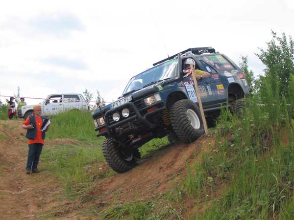

2 MAD_MAX: Есть в этом авто фишка от которой я выпал в
      1 июля 2004 в 14:31 Гілками Прикріплені файли (54 завантажити)
осадок. Военные УАЗовские мосты! Офигеть!

ТОко в одном ты немного ошибся. [Re: stern]
      1 июля 2004 в 18:04 Гілками
"Военныуе" уазовские мосты не сто иное как мосты ГАЗ-69.
Неубиенные по прочности

На ГАЗ-69 мосты с бортовыми редукторами? (-) [Re: kkk_GAZ240]
      1 июля 2004 в 18:08 Гілками

Re: На ГАЗ-69 мосты с бортовыми редукторами? (-) [Re: elia]
      1 июля 2004 в 18:17 Гілками
А это тут при чем?
Просто Армейская модификация УАЗа комплектовалась мостами ГАЗ-69. "Командирский" вариант обычными. Пользовательские отличия - уазкины менее шумные, но и при прыжке или ООчень сильном ударе гнуться, газиковские нет, но сами по себе шумнее.
Фраза была о том что на фото машина с армейскими уазовскими мостами. И где ты там редуктора на фото увидел, не знаю.

Re: На ГАЗ-69 мосты с бортовыми редукторами? (-) [Re: kkk_GAZ240]
      1 июля 2004 в 18:33 Гілками
Да я вообще на фото ничего толком не увидел
Просто автор написал про "армейские" мосты от УАЗа, а ты поправил/дополнил что это мосты еще от ГАЗ-69.
На УАЗ-469 (тот самый "армейский") шли мосты с бортовыми редукторами (клиренс 300мм), а УАЗ-469Б (с "простыми" мостами) шел "в народ" и имел клиренс 220мм. Других вариантов мостов не существовало - сейчас появились мосты типа "Спайсер" с более широкой колеей, но они не устанавливаются на армейские варианты - тама все по-старому.
Вот поэтому-то я и удивился - откуда на ГАЗ-69 взялись мосты с бортовыми редукторами?
      1 июля 2004 в 19:18 Гілками
69-е без редукторов. Они сами по себе "мощнее" устроены.
      1 июля 2004 в 19:43 Гілками
И всё-то ты знаешь! И про "армейские" портальные мосты с колёсными редукторами для УАЗа тоже! Ужасть!!!

Вот и опять 3 вопроса: [Re: kkk_GAZ240]
      1 июля 2004 в 19:44 Гілками
2 Stern: - откуда видно, что на этом Теранчике стоят Военные УАЗовские мосты?
2 kkk_GAZ240 - откуда видно, что на этом Теранчике стоят "Военныуе" уазовские мосты не сто иное как мосты ГАЗ-69?
2 kkk_GAZ240 - так что такое Военные УАЗовские мосты - мосты с бортовыми редукторами на УАЗ-469 (3151), поставлявшемся в ВС СССР, мосты без бортовых редукторов на УАЗ-469Б (31512), поставлявшемся в народное хозяйство СССР или просто мосты от ГАЗ-69?

А чем мосты от ГАЗ-69 крепче, чем от УАЗ-469Б? ГП разные, валы разные, но корпуса и подшипники вроде одни и теже...
      1 июля 2004 в 19:46 Гілками
Да вот как раз на фото ОТЛИЧНО видно что на машине портальные мосты с колёсными редукторами!!! Как раз они-то и ставились на "армейский" УАЗ. Посмотрите на смешные габариты центрального редуктора? Как по вашему КАКОГО размера планетарка туда влезет?

Re: 2 MAD_MAX: Есть в этом авто фишка от которой я выпал в [Re: stern]
      1 июля 2004 в 19:49 Гілками
И таки да! Для триала это гуд, а так вообще... Увеличение неподрессореной массы НЕ ЕСТЬ ГУД!

Re: Вот и ответ №1 [Re: elia]
      2 июля 2004 в 12:05 Гілками
К сожалению, не настолько я силен, чтобы слету отличить редукторные мосты УАЗа от обычных, но хозяин тачары так сказал, меня очень приколол сам факт использования УАЗовских мостов на Терране. Наверное я не самую удачную фотку запостил, но точно - самую красивую.

1 главный ответ [Re: elia]
      2 июля 2004 в 13:46 Гілками
ЗЗЫ.
Именно корпусами отличаются.
У 69-го "чулки" толще и немного иначе сварен. А начинка взаимозаменяемая, в плане дифа в сборе с полуосями. Т.е. мост 69-го просто крепче механически.
