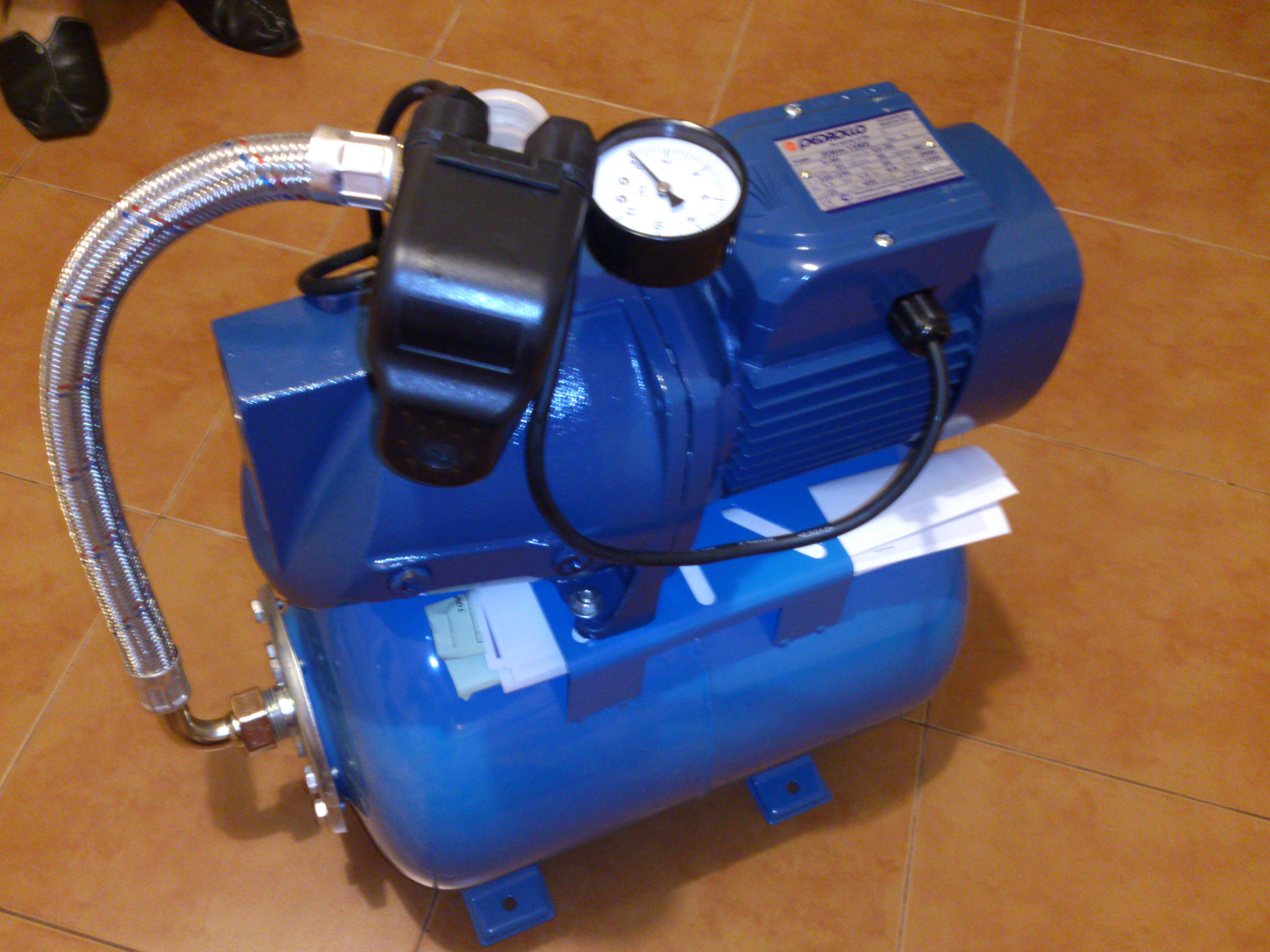

      23 апреля 2013 в 08:36 Гілками Прикріплені файли (0 завантажити)
Фото насоса
Фото насоса

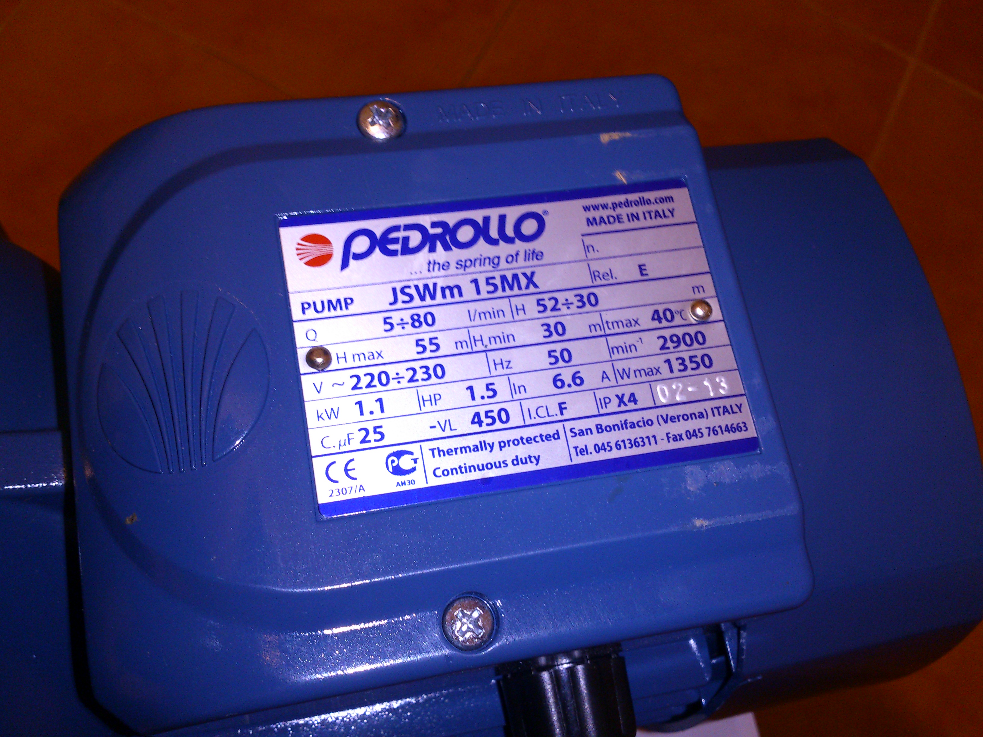

Re: Купил насосную станцию. Затупил с опциями... [Re: -=FaraoN=-]
      23 апреля 2013 в 08:39 Гілками Прикріплені файли (0 завантажити)

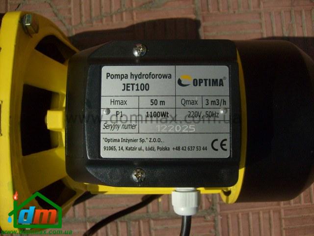

      25 апреля 2013 в 08:16 Гілками Прикріплені файли (0 завантажити)
Камрад как педролло ваще? У меня на даче какой-то польский насос перестал подымать воду. До воды 7 метров и не подымает. С осени работал, а тут перестал. Уже бурилщики приезжали проверяли, грят все в порядке, не забито ничего. Хз что делать. Думаю взять педролло на замену попробовать, только нужна высота подъема 70 метров, т.к. этот польский ну еле подает воду в дом.
