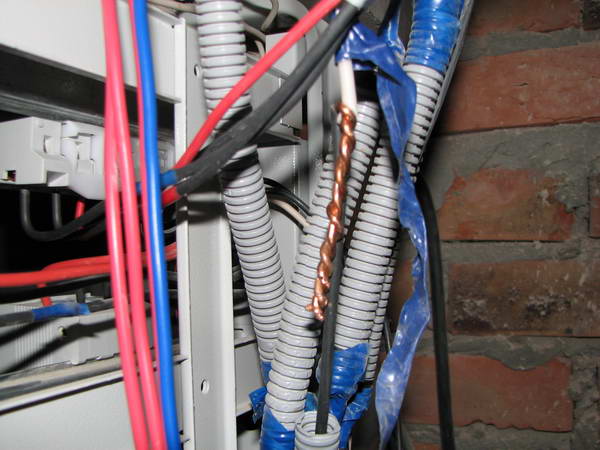

Добряк 13.08.2014 18:51 пишет:
новая стиралка, уже стирала несколько раз.
… кума при касании за ножку щелкнуло током Провод везде нормальный, проверили индикатором - напряжение присутствует на металле стиралки, на пластмассе, понятное дело, нет. Мастера вызывать буду, но для понимания... что за нафиг???
Добряк 13.08.2014 19:28 пишет:
Конечно, электрофицированный новострой.
Маловероятно, нарушена целостность проводника РЕ в стиральной машине.
Высоковероятно, что в электрохозяйстве квартиры авария, которая возможно является следствием многих грубых нарушений электро/пожаро безопасности при монтаже электрохозяйства квартиры, что судя по моей практике бывает почти во всех квартирах и что так же подтверждает постоянство подобных сообщений на форумах!
Усугублять ситуацию может грубое нарушение электро/пожаро безопасности в электрохозяйстве дома!
На фото как в одной из новостроек подключены квартиры, включая проводник РЕ, к этажным щитам.
Добряк 14.08.2014 01:03 пишет:
Автомат на счетчике почему-то не выбило
Автомат не защищает от нарушения целостности цепи проводника РЕ, что может быть незамечено вплоть до массовых летальных исходов!
Автомат не защищает от нарушения целостности цепи проводника РЕ, что может быть незамечено вплоть до массовых летальных исходов.
