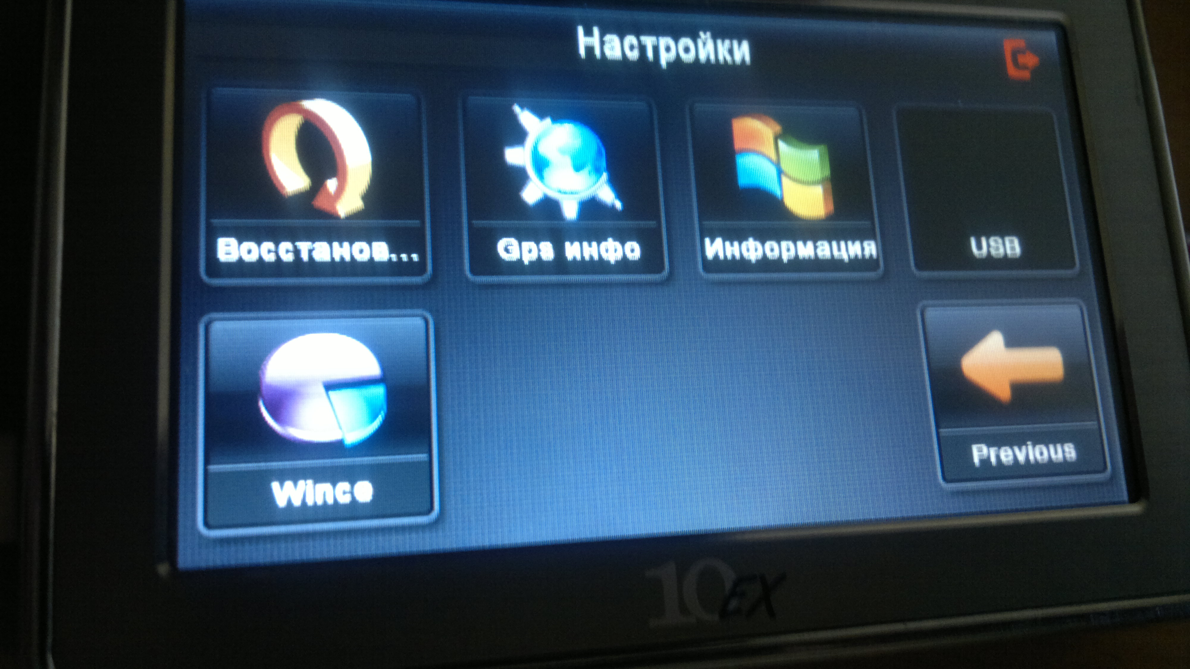

Либо дети случайно удалили, слушая на нём музыку хз... Навигатор Теnex, куплен новым, но код активации Навитела был "удачно" утерян . Возможно ли туда залить новую карту(ы)? Знаю, что железо ВинСе, как то так вроде.
Либо дети случайно удалили, слушая на нём музыку хз. Навигатор Теnex, куплен новым, но код активации Навитела был "удачно" утерян

Так карты наверняка на месте, слетела только лицензия.
Если доступен интерфейс WinCE, можно поставить что угодно, и нежадную версию навитела, или IGO, и любые карты. Широко и подробно обсуждается на 4pda.ru.

Ну может покопать какой нить ламатый навител с картами да и подсунуть его туды? С навителами особо дела не имел, но наверно все это возможно.
Если железо на Вин СЕ то точно можно воткнуть иГО с картами. Вот тут если надо можем и помочь, подсказать.
Железо глянул Вин Се точно.

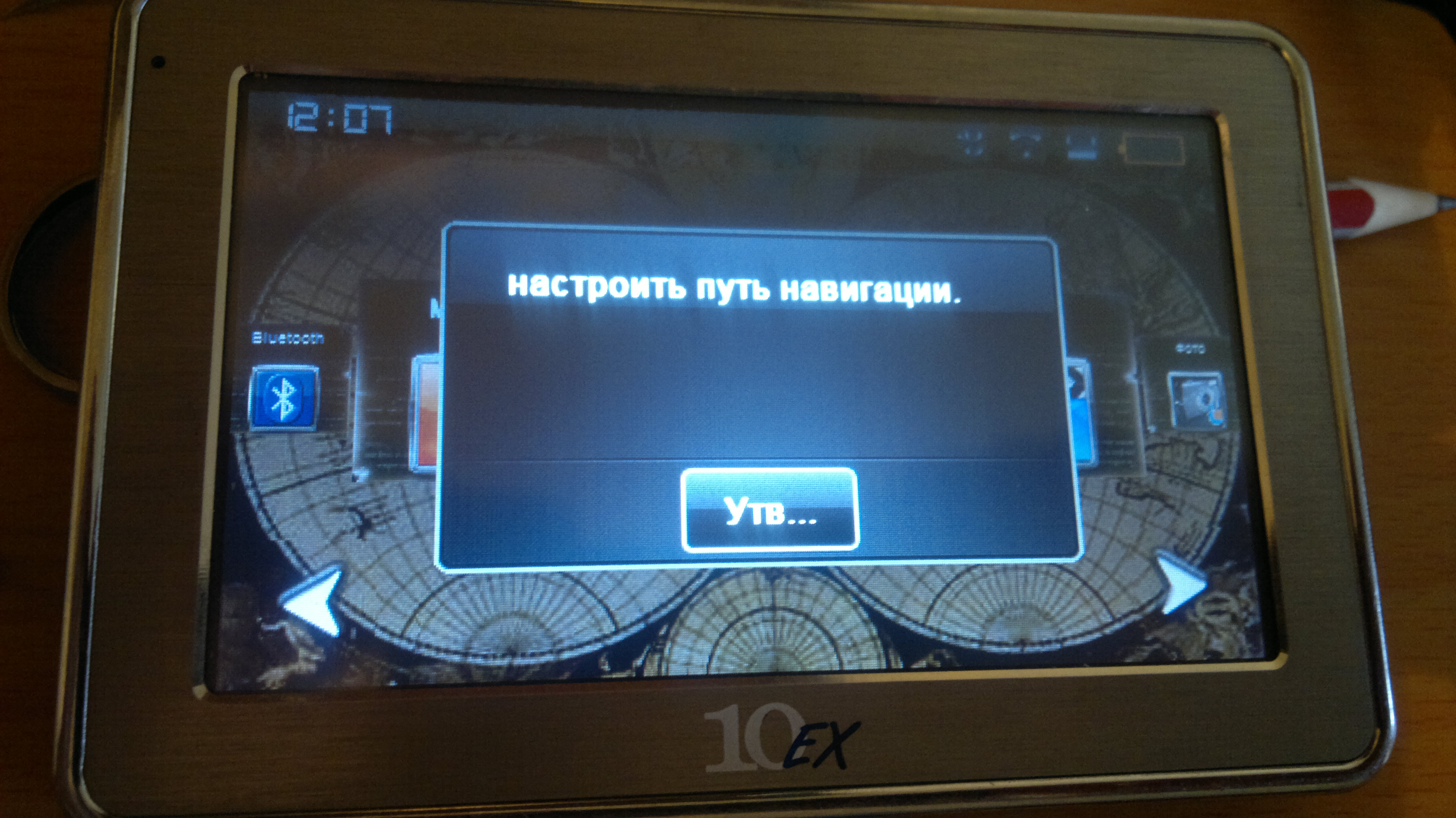

сообщение что на экране не похоже на сбой лицензии. Может малые просто наклацали что-то в настройках самой программы навигации. Попробуйте запустить мастера конфигурации и настротиь прогу с начала. Или сбросить на заводские настройки а потом уже настроить. Все это есть в опциях.

На втором скрине навигатор просит указать путь к ЕХЕшнику. Так что с программой вероятнее все в порядке, а вот сам путь удалили.
Пропишите путь к файлу навигации или укажите его при помощи проводника. И с вероятностью 100% все заработает.
Например вот тут инструкция для пионера.
