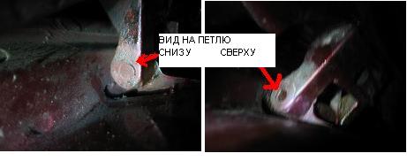

Re: Люфт двери [Re: S$ERG$]
      16 декабря 2005 в 10:03 Гілками
Ось выбивается вверх. Гиморно это, надо снимать дверь. Петли к самой двери приварены, а к кузову прикручены. Оси продаются на автобазаре, москвичевские подходят.

КРым
Сообщения: 5
С нами с 11.12.2005
Re: Люфт двери [Re: Storag]
      18 декабря 2005 в 22:08 Гілками Прикріплені файли (31 завантажити)
То, что ось выбивается вверх и что гиморно понятно.
Вопрос как она выбивается, если снизу петли к оси нет доступа.
Стоит или заглушка которую не получается выбить сверху петли или это литье петли такое, что снизу нет доступа к оси.
Посмотрите на фото (вид сверху петли и снизу).
Видел на рынке петли так там все четко,отверствие сквозное, а тут...???
ВЫБИВАЛИ из таких петель???
