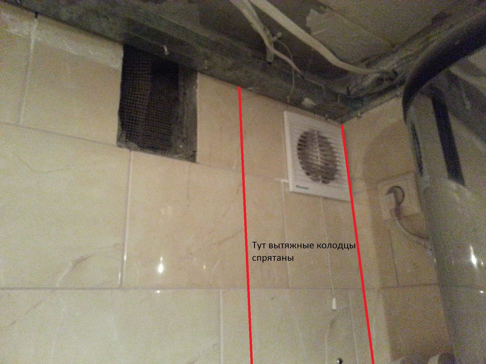

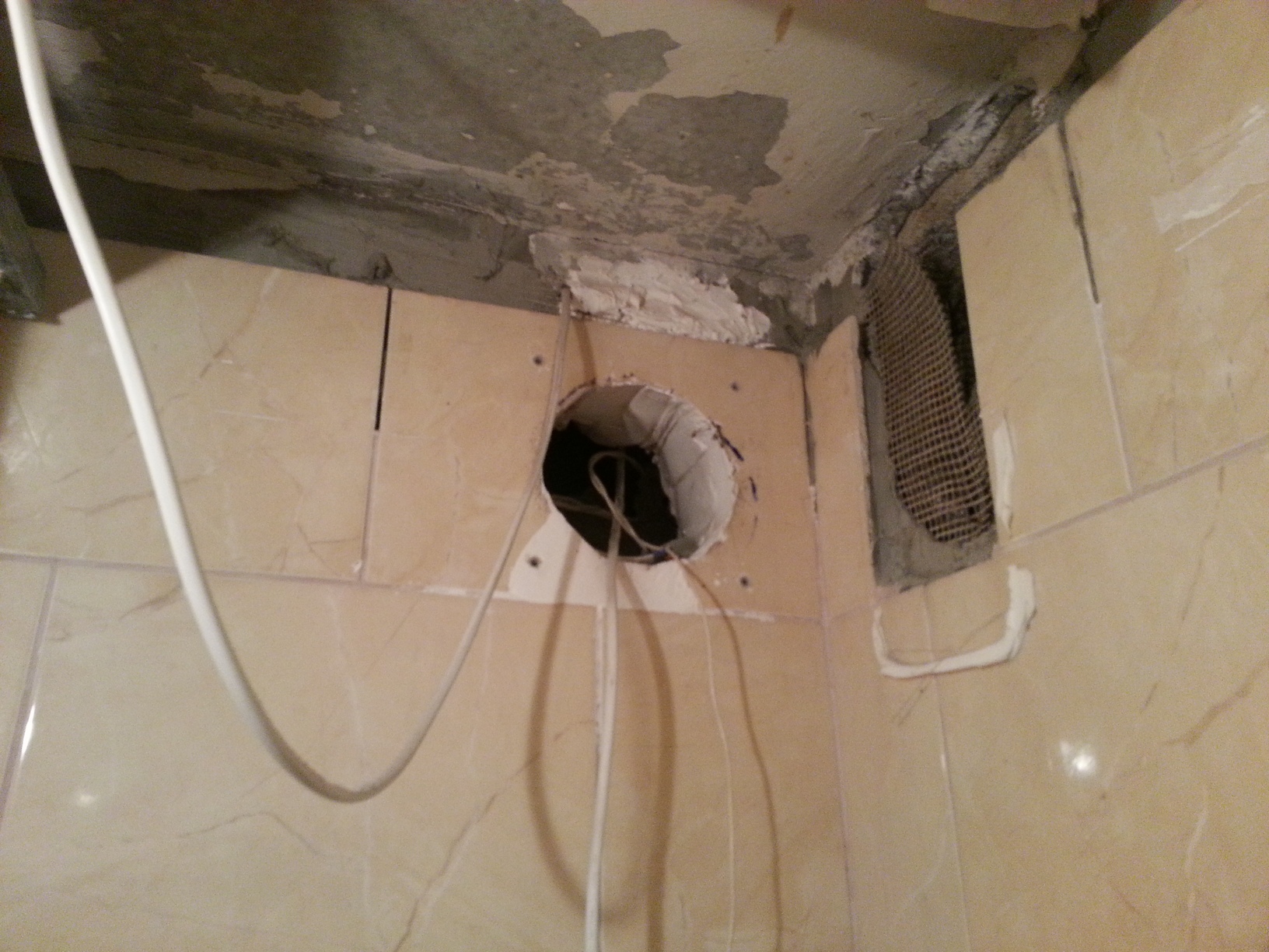

      8 ноября 2015 в 15:19 Гілками Прикріплені файли (0 завантажити)
пасивная вентиляция это значит, что ее просто нет
от того грибок в ванной и появляется
смотри если у тебя в квартире стоит так называемая сан-кабина (вылитый из бетона блок ванны и туалета)
то в ней вентиляция есть только в туалете, а в самой ванной, как вы выразились пасивная (которая вообще не работает)
так же там с этой сан кабине есть вентиляционная шахта, которая находится за тыльной стеной туалета. И при этом отьедает часть самого туалета.
Так вот в этой части я и пробурил аккуратно круг под вентилятор. при этом вывалил часть перестенка в самой вент шахте
теперь все тянет на ура даже без вентилятора
вот примерное старое фото вид вытяжки в ванной (сетка и квадратная дырка это так называемая пасивка)
провода это для подключения вентиляторов затягивались
жалко не осталось первых видов
пасивная вентиляция это значит, что ее просто нетот того грибок в ванной и появляетсясмотри если у тебя в квартире стоит так называемая сан-кабина (вылитый из бетона блок ванны и туалета)то в ней вентиляция есть только в туалете, а в самой ванной, как вы выразились пасивная (которая вообще не работает)так же там с этой сан кабине есть вентиляционная шахта, которая находится за тыльной стеной туалета. И при этом отьедает часть самого туалета

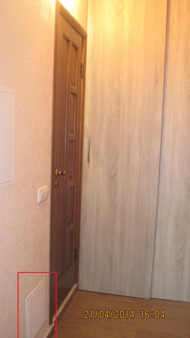

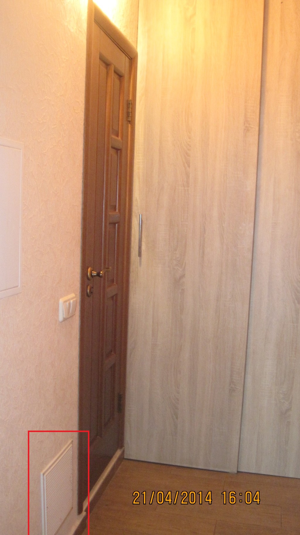

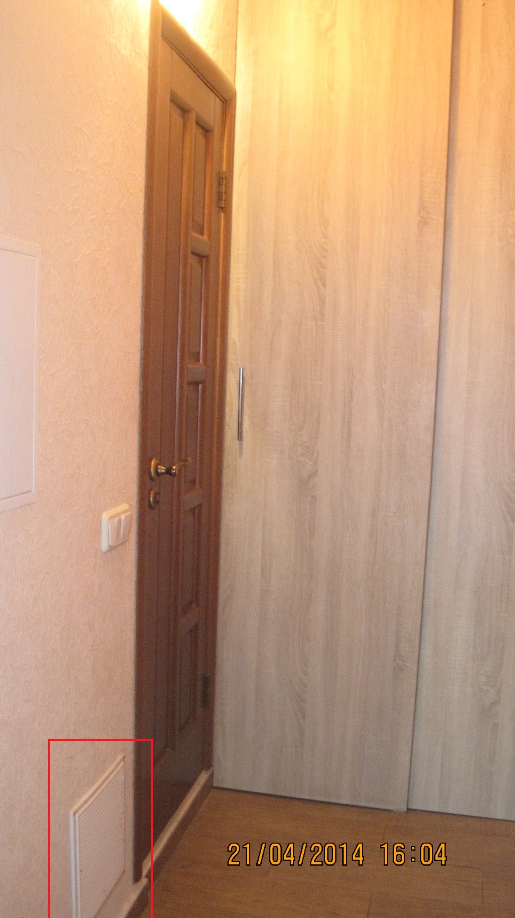

      8 ноября 2015 в 16:55 Гілками Прикріплені файли (0 завантажити)
ЧелUA 08.11.2015 16:39 пишет:
Chmln 08.11.2015 16:30 пишет:
Нужно все выскабливать, мазать антигрибковыми средствами.
Потом не забывать оставлять в ванную открытой дверь, или внизу двери сделать приточное отверстие.
Раз тяга есть, это намного лучше любых вентиляторов.
третий раз уже спрашиваю: какими именно средствами???
дверь менять/дырявить тоже не могу.
средства чем обрабатывал уже не подскажу, мне в старой квартире притягивали его из чехии, когда боролся с грибком, приходилось заливать его много. (немного воняло но не критично)
но совет, дешевые брать не стоит, смотри на проверенных именитых производителей
если двери не можешь дырявить, то рассматривай вариант притока на стенке с низу
и потом за декорируешь его решетками с двух сторон
выглядить внешне будет примерно вот так (выделил красным сам приток и решетку)
вот нашел фотку из старой квартиры
средства чем обрабатывал уже не подскажу, мне в старой квартире притягивали его из чехии, когда боролся с грибком, приходилось заливать его много. (немного воняло но не критично)но совет, дешевые брать не стоит, смотри на проверенных именитых производителейесли двери не можешь дырявить, то рассматривай вариант притока на стенке с низуи потом за декорируешь его решетками с двух сторон  выглядить внешне будет примерно вот так (выделил красным сам приток и решетку)вот нашел фотку из старой квартиры
Змінено Alex_kr (17:07 08/11/2015)

пока только антисептик и алмазная чашка (для выколупывания этой заразы)
ну и постарайся врезать вытяжку из ванной непосредственно в вытяжную шахту, а не пасивная вентиляция
и потом когда все выведешь (и когда в этом будешь уверен сам)
только тогда грунтовка и прочее
ну и в процессе эксплуатации просто соблюдай простые правила:
двери в ванную всегда открыты и рабочие вентиляторы на вытяжке
и грибок не появится
