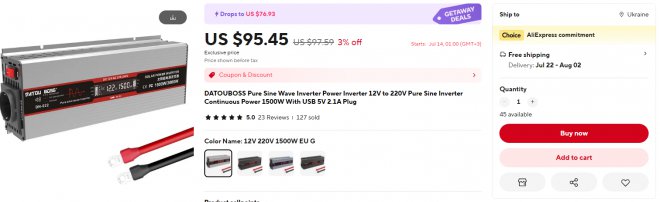

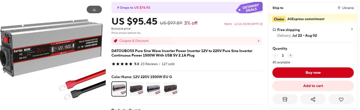

Re: Порадьте інвертор 12/220В [Re: ESG]
      12 июля 2024 в 12:20 Гілками Прикріплені файли (0 завантажити)
ESG 09.07.2024 12:53 пишет:
Якщо можна додати, то DatouBoss 1500ват.
На Алі коштують близько 3500 грн.
Це воно? DaouBoss invertor 12/220V
Це воно. DaouBoss invertor 12/220V

Я не сильно обращаю внимание на дату доставки, написанную на странице товара. Сейчас обычно доезжает за 10-14 дней, если попадет на Мист/Новую почту и где-то за 14-20, если на Укрпочту.
Главное только, чтобы продавец отправлял оперативно а не через 10 дней)
P.S. В общем, нужен инвертор с реальной мощностью от 1500Вт (это то, что китайцы пишут Rated или долговременная). На самом деле там будет 1300.
А на корпусе они пишут взятую с потолка "пиковую", которая обычно недостижима. Обычно реальная вдвое ниже, но некоторые китайцы пошли дальше и пишут иногда и в 6 раз больше номинальной.
Мы тут где-то в соседней ветке обсуждали относительно годные инверторы на реальные 1.3-1.9кВт, надо поискать
P.S. нашел
Читать с этого поста и немножко дальше на следующей странице
И еще вот тут, если хочется еще немножко больше запас по мощности. Но тут уже и аккум нужен достойный.
И, да, сразу забыть за "родные" провода у любого инвертора, крутить самому нормальные
