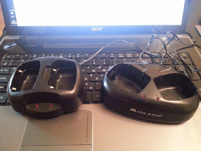

Провезли в Турцию Baofeng Ur5 и Baofeng 82 без проблем самолетом в ручной клади. Никто не смотрел, не спрашивал. По Турции ходили и ездили с рациями открыто, полицейские только посматривали, вопросов не было. Работали в PMR диапазоне, судя по постоянно мигающим рациям загружен он сильно. Дальности хватало за глаза, часто даже не понятно было как они вообще связываются за 4,5км за горой, но работали. :0 Первый садился baofeng 82. Но два дня они обе проживали без проблем. Больше понравился uv5r, т.к. намного компактнее, легче и дольше держит аккум. Для себя не увидел смысла в 8Вт и большем корпусе, т.к. в реальности колонна из двух-трех машин так сильно (4км и дальше) все равно не разъезжается.
Что не удобно - два зарядника, нужно искать две розетки, что не всегда возможно. Почему никто не делает спаренных ЗУ мне не ясно.

      17 мая 2016 в 13:44 Гілками Прикріплені файли (0 завантажити)
YuriY 17.05.2016 10:51 пишет:
делают )))
делают )))
