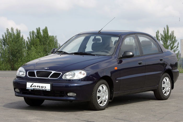

А какое влияние оказывает "встроенная" автомобильная антенна (для приемника), на антенну радиостанции установленную на крыше?
Вот, например, Ланос. Представьте антенну радиостанции посередине крыши.
А какое влияние оказывает "встроенная" автомобильная антенна (для приемника), на антенну радиостанции установленную на крыше.Вот, например, Ланос
KVJ
Месье Peugeot **
Kennesaw
Сообщения: 18032
С нами с 15.12.2001
Re: Расположение антенны на кузове авто [Re: Crio]
      18 января 2009 в 15:49 Гілками
Безусловно плохое влияние. Будет влиять на диаграмму направлености и может сделать "слепые" направления. К тому же навернякак повысит КСВ и ухудшит КПД. Особенно все это будет усугублятся, если встроенная антена приемника будет длиннее или сравнима по длинне с антенной радиостанции.
Так что в таком случае надо антенну радиостанции ставить максимально подальше от антенны приемника - на задний край крыши (но не на самый край, а так - сантиметров 20 отступить).
На багажник ставить все равно наверное не стоит - влиятие крыши будет еще более пагубное. Так сказать из двух зол - выбираем наименьшую.

Интересно, а антенна излучает всей своей длиной или "кончиком"?
З.Ы. Звучит по ламерски, но думаю, меня поняли.
Кстати, как лучше повернуть антенну штатного приёмника? Положить (почти горизонтально) или поднять (почти вертикально)? Имеется ввиду, для уменьшения влияния на антенну радиопередатчика.

      18 января 2009 в 18:18 Гілками
Автомобильные обычно всей длиной.
Антенна приемника находится в ближнем поле и ее влияние в любом случае будет очень сильно. Лучше, все же, "положить" антенну так, чтобы она была почти перпендикулярна антенне радиостанции - это минимизирует взаимное влияние. Т.к. антенна радиостанции настраивается уже стоя на крыше, то влияние на нее будет не в расстройке, а в искажении диаграммы направленности. На практике это переживаемо, катастрофы не будет.
P.S.: я, видать, отстал от жизни, но в Ланосах, насколько я помню, всегда был телескоп в заднем, кажется левом, крыле. Давно ставят на крыше?
P.P.S.: если есть желание устранить все препятствия, то можно попробовать вариант отключить и снять антенну приемника с крыши и установить ее в другом месте (под стеклом, в крыле как раньше и т.п.), а крышу оставить для радиосвязи.

Re: Расположение антенны на кузове авто [Re: El Erizo]
      18 января 2009 в 19:35 Гілками
Спасибо, так и сделаю.
Уже лет пять как. Притом зависит ещё от сборки (польский/украинский/дэу/шевроле).
Насчёт переноса антенны приемника, ну его нафик. Сильно геморно.
      18 января 2009 в 23:49 Гілками
Моё ИМХО - Ложить антенну Ланоса горизонтально не стоит.Вопервых её кончик окажется дальше центра крыши.В итоге антенну радиостанции прийдётся задвинуть к заднему стеклу.Вовторых это ухудшит работу автомобильного приёмника.лучше на мой взгляд поставить её под некоторым углом, чтоб и выглядело нормально и передающей антенне не мешало.По собственному опыту установки двух антенн на магните могу сказать, что КСВ будет в нормк, если расстояние между антеннами будет сантиметров 30-35, но не меньше.У самого в центре крыши стоит на магните 3х-диапазонный коллинеар, а чуть дальше в сторону багажника ,какраз на вышеуказанном расстоянии, ставил штыревую(получился ирокез из анетнн )И ни одна из антенн друг другу не мешала и никаких ухудшений я не замечал.Всё работало одновременно и хорошо..только в салон 2 кабеля заходило.Вообще это лучше делать с прибором, чтоб сразу контролировать КСВ.Так будеит лучше. Или поступит по-другому.Штатную радиоантенну демонтировать, а в автомагнитоле применить активную антенну Бош(ни в коем случае её аналоги), которая клеится на лобовое стекло.Тогда и магнитола будет работать на приём лучше и передающую анетнну можно смело ставить в центр крыши.Кучу вариантов установки антенн аля такси рекомедовать не буду, поскольку редкий таксёр ставит ант енну правильно.Накрайняк её можно установить в центр крышки багажника, но это повлияет, как было сказанно выше, на работу антенны негативно - поднимится КСВ и ухудшится диаграмма направленности благодаря стойкам и крыше.Для примера - сначала поставил антенну на крыло - КСВ ниже двух не опускалось.Перенёс на водосток над водительской дверью- КСВ упало до 1,2диаграмма конечно получилась не идеальная, но покрайней мере в эфир излучается абсолютно всё.И не стоит гоняться за КСВ=1.Как сказал один человек со стажем, который имел дело с людьми с погонами, там была такая фраза:"если КСВ=1,2-1,5 - это нормально, значит антенна работает.Если КСВ=1 - это ЧП..."
