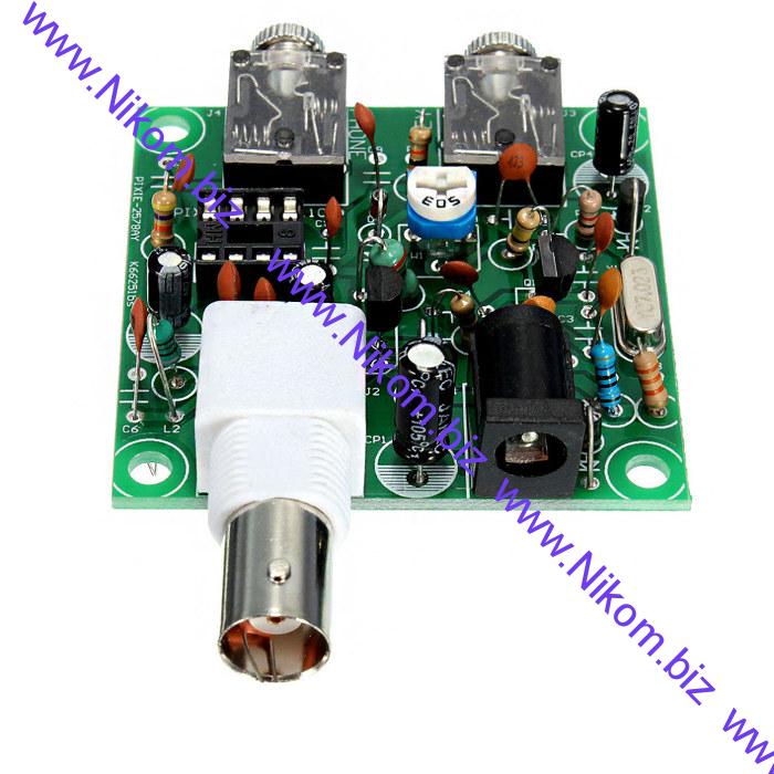

napalm 15.08.2013 12:59 пишет:
Нашел вот такое чудо - QRPp CW трансивер на 1 транзисторе
Если найду кварц необходимой частоты, попробую собрать
та ну
счастья не будет
лучше сделайте Клопика, пусть подольше но там хоть работать можно будет
п.с. и че там кварц 7040?
QRP частота на 40-ке - 7030
п.п.с. ну если уж так хочется QRPp то возьмите вот тут КИТ
он хоть рабочий
народ на нем ЩСО на 10000 миль проводит
Правда лучше все таки начать с проектирования антенного хозяйства,
потому что если у вас будет QRP трансивер и провод в форточку, то вероятность QSO будет практически нулевая и Вам это быстро надоест

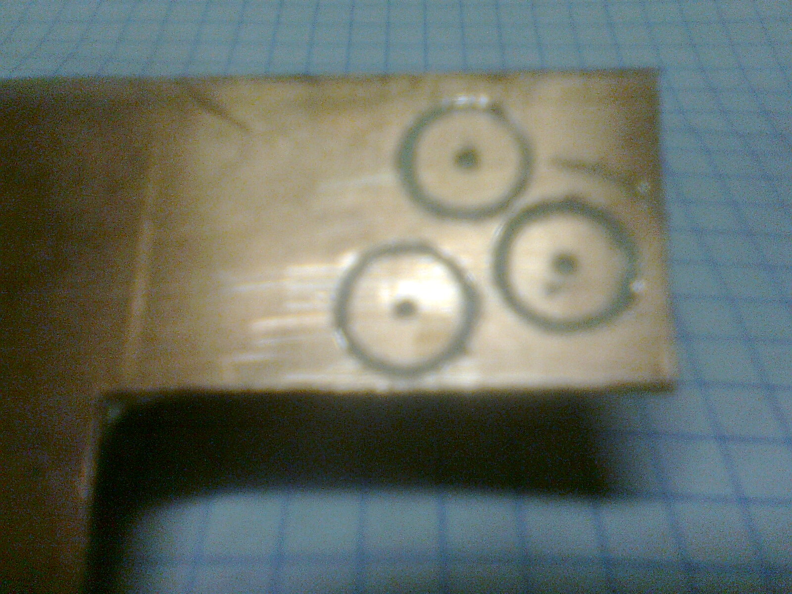

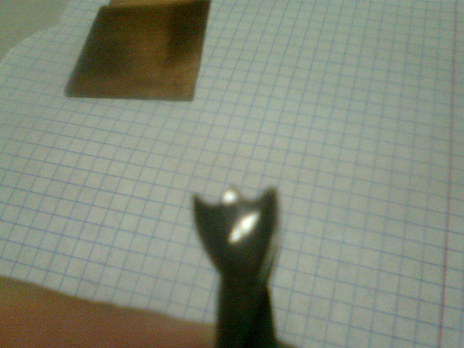

Сегодня потихоньку начал собирать согласуйку по примеру Миши:
По антеннам - сейчас перерываю статьи по ним, подыскиваю разумный компромисс для своей крыши.

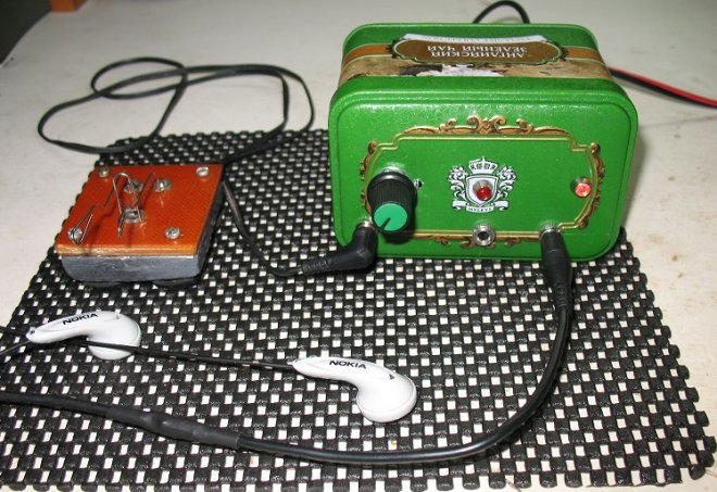

Re: Хочу КВ-трансивер за $100 [Re: bybra]
      13 октября 2013 в 00:41 Гілками
очень занятная штука
и до 100 долл

      23 октября 2016 в 23:00 Гілками Прикріплені файли (0 завантажити)
Всем привет, я тут на шел кит набор за 90 баксов биткс , кстати нашел сайт там куча просто куча схем простых трансиверов, ТЫЦ как по мне есть лиш одна проблема в феритовых сердечниках но думаю найти можно=). найду свободное время и попробую что нибудь собрать. Вот заточил сверло для изготовления пятачков для пайки по методике Жутяева

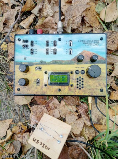

Re: Хочу КВ-трансивер за $100 [Re: ut4uro]
      24 октября 2016 в 01:10 Гілками
ut4uro 23.10.2016 23:00 пишет:
... кстати нашел сайт там куча просто куча схем простых трансиверов...
оййой
Костя, привет!
Если хочешь простой но хороший тлг трансивер то делай вот такой
Расскажем, поможем еще и оставшихся деталек отсыпем безвозмездно
Змінено bybra (01:11 24/10/2016)
      24 октября 2016 в 01:13 Гілками
ut4uro 23.10.2016 23:01 пишет:
сердечники
там вроде желтые T50-6
amidon у нас ur4qop продает
Змінено bybra (01:15 24/10/2016)

Re: Хочу КВ-трансивер за $100 [Re: napalm]
      24 октября 2016 в 20:56 Гілками
не ну могу и в лояуте сделать шикарную печатку, но буржуи все делают на пятачках. для самого простого пойдет,а то что прокат писал и прочие фичи то в лояуте будет.. основы и принципы работы хватит и на пятачках.
      24 октября 2016 в 22:15 Гілками
ut4uro 24.10.2016 20:56 пишет:
так пяточки ж тоже с умом надо разметить
хотя бы вот в такой проге https://www.expresspcb.com/
даже мы с Владимиром справились

О, гідна тема. Повихваляюсь і я бюджетною саморобкою. Приймач, правда:
Найдорожча, звичайно, цифрова частина. Синтезатор на АД9850 десь 300 грн, ардуїна 200, дисплей, енкодер ще десь на сотню, корпус 80, ну й решта - копійчане або б.в. Два діапазони. Зараз доробляю до 8-ми.
Ще побачив в продажу таку цяцьку:
Радиоконструктор приемник- передатчик 7.023-7.026MHz Ham Radio 40M CW
5у.є. Простіше й дешевше - нікуди. Але телеграфа майже не знаю, та й ключа не маю..

первая проверка дешевого радио дождем

Внизу на дощечці - телеграфний маніпулятор? Що за конструкція?

http://www.us7ign.com/?p=631

Геніально

я подумал, что мышеловка шоб зверюги не згрызли корпус

"Я і Сара - гарна пара". Бомж-маніпулятор + бомж-трансивер...
Не втримався, зробив таки піксі. Китайський конструктор за 5 у.о. + напівавтоматичний ключ п"яної конструкції + скрєпоманіпулятор... А,.. ну ще пуделко від чаю

lopez 20.12.2016 20:55 пишет:
Ха, зато экранирован полностью
