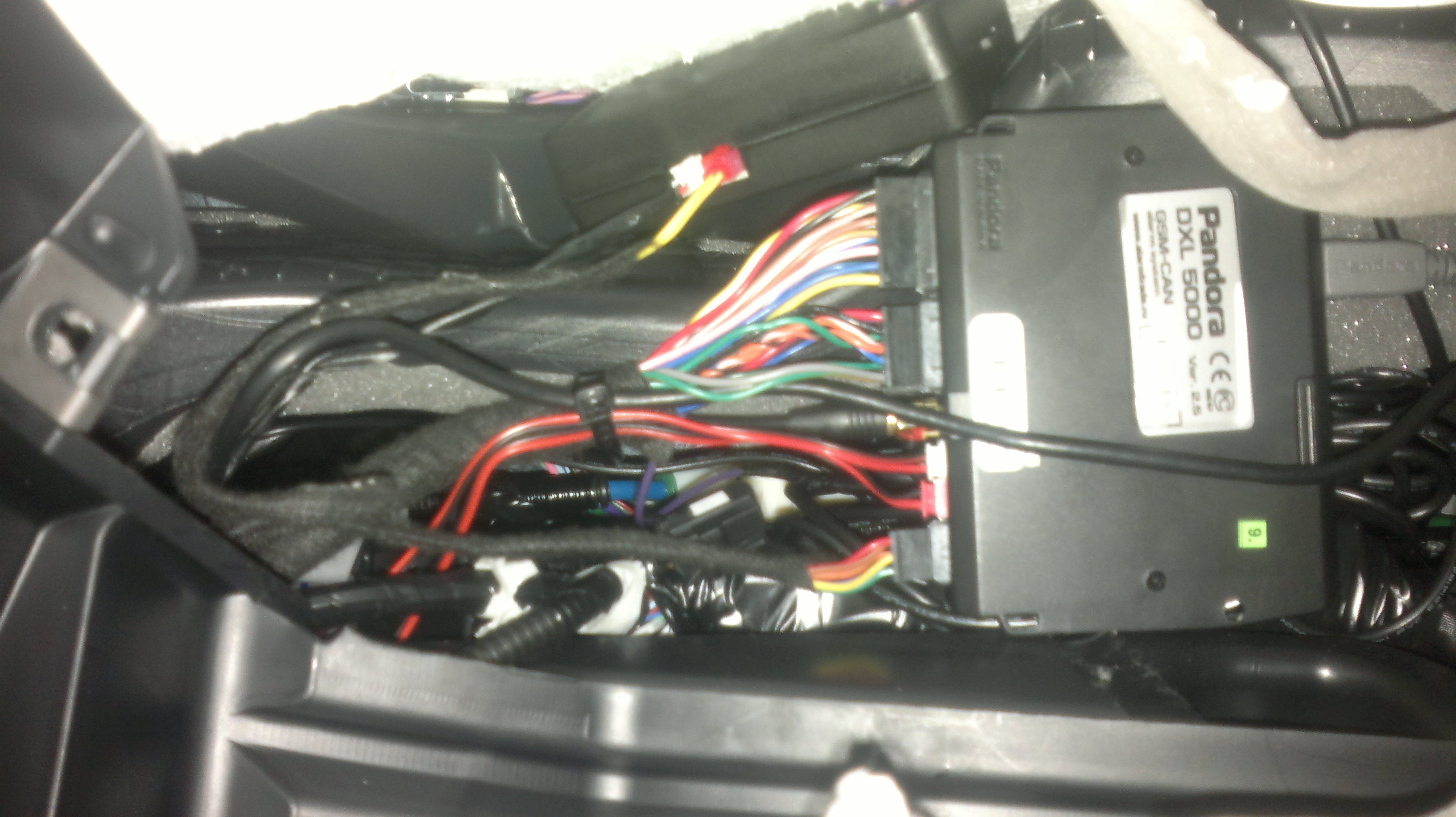

      30 декабря 2013 в 10:30 Гілками Прикріплені файли (0 завантажити)
А у нас бродяги на оф станциях тоже не пальцем деланы
Вот, поисследовали Равлик новый. Суппер секретное радиореле, обеспечивающее основную противоугонную стойкость, живет у левой коленки
А у нас бродяги на оф станциях тоже не пальцем деланы Вот, поисследовали Равлик новый. Суппер секретное радиореле, обеспечивающее основную противоугонную стойкость, живет у левой коленки
Змінено Hammer (10:34 30/12/2013)

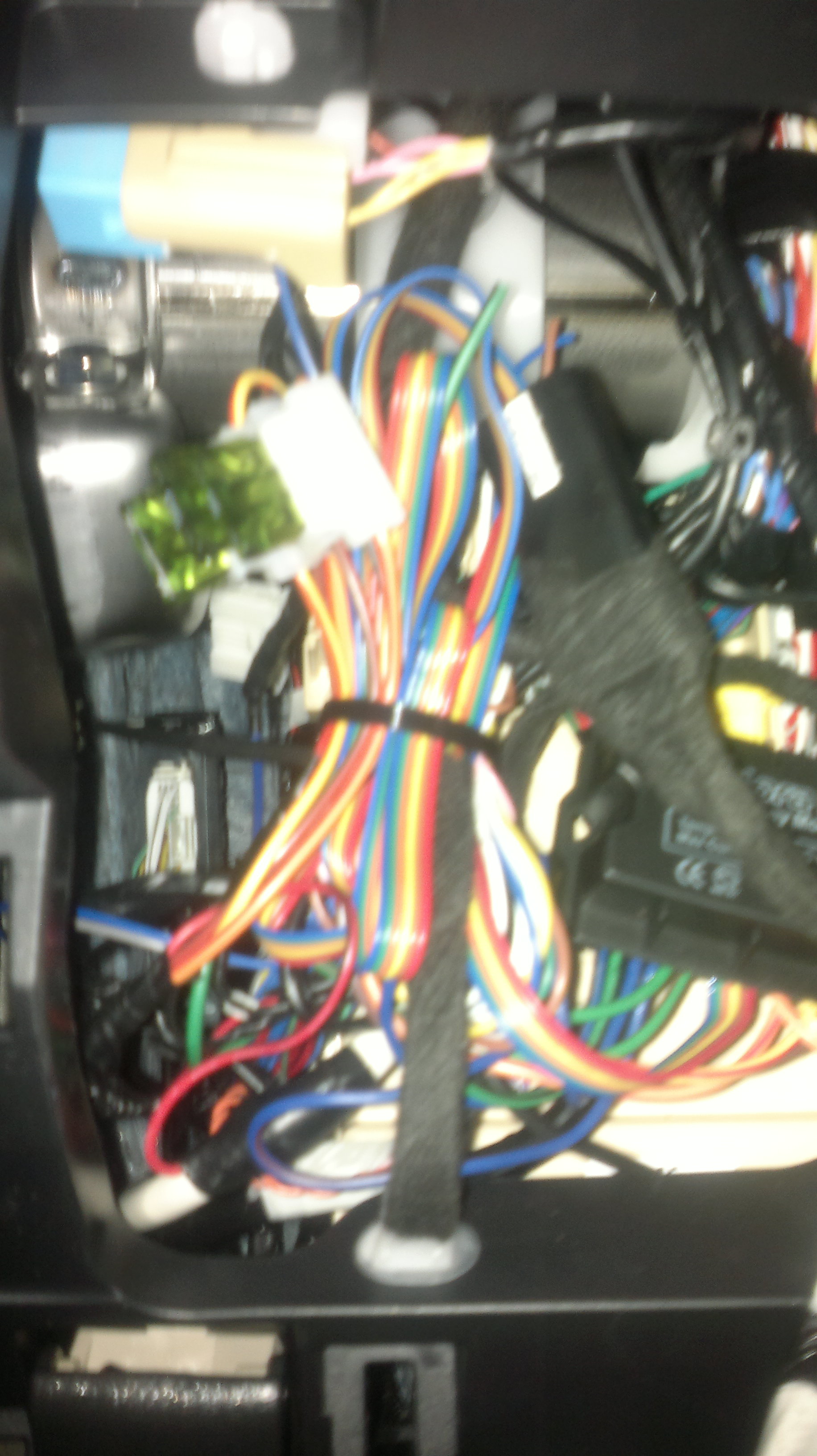

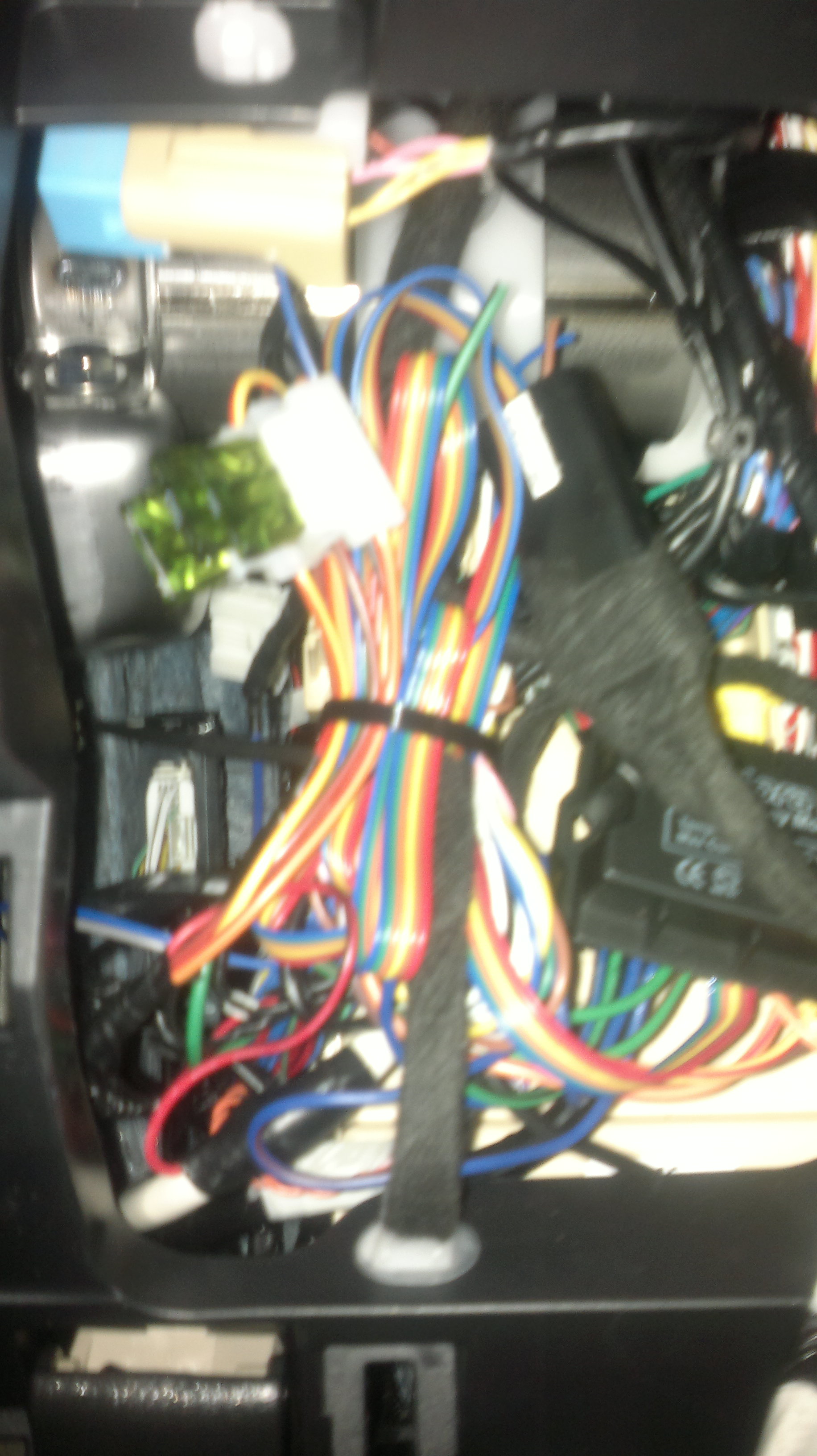

Re: Тем временем в некотором царстве...(саботаже на сервисе) [Re: Hammer]
      30 декабря 2013 в 10:33 Гілками Прикріплені файли (0 завантажити)
Контрольный выстрел - вот вам ключ в коробочке. И поди пойми, толь умысел, толь просто незамутнённое сознание.
      30 декабря 2013 в 12:41 Гілками
угу, причём за DXL5000 денег официалы содрали небось не стесняясь
p.s. Дядь Хамир, я к вам в гости постучусь через некоторое время на 3910 + пару радиореле + GPS + кодовый обходчик антизапуска
Змінено Пфыр (12:42 30/12/2013)
      30 декабря 2013 в 13:19 Гілками
Нормальная установка для официалов, чо.
Они что Конвой какой-нить за 500 грн, что Пандору 5000-ю ставят одинаково
Зато время установки - 5 часов. Утром отдал машину - в обед уже с сигналкой. Все ради клиента
PS Там элитная установка - смотри, тканевую ленту использовали.
      1 января 2014 в 19:03 Гілками
Hammer 30.12.2013 10:30 пишет:
Это еще ничего... Видел как-то практически аналогичное, только цифровое реле блокировало стартер.

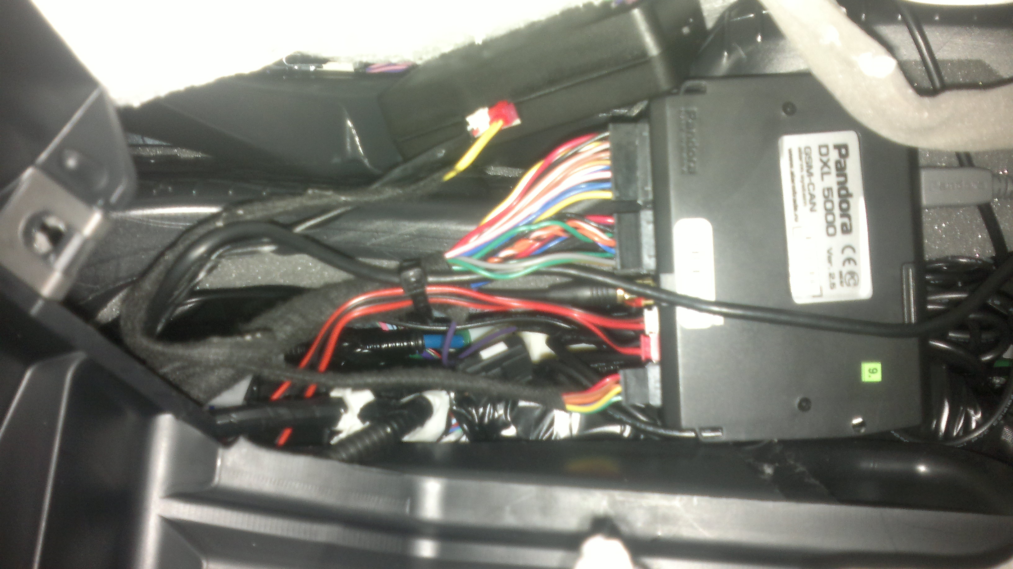

Re: Тем временем в некотором царстве...(саботаже на сервисе) [Re: ArtemKAD]
      1 января 2014 в 20:47 Гілками Прикріплені файли (0 завантажити)
могу добавить ... что такое реле было включено вот так наблюдалось исключительно в киеве 3 раза
могу добавить . что такое реле было включено вот так  наблюдалось исключительно в киеве 3 раза
Змінено FORDMAX (20:48 01/01/2014)
Занялся археологией ))
Со временем и новые технологии появляются. Щас занимались одним автомобилем, только с салону. Заказчик им отвез для установки неплохую систему. Так там оборудование на 100 баксов из комплекта - и не поставлено, и в коробке не лежит. Украдено, штоль?
