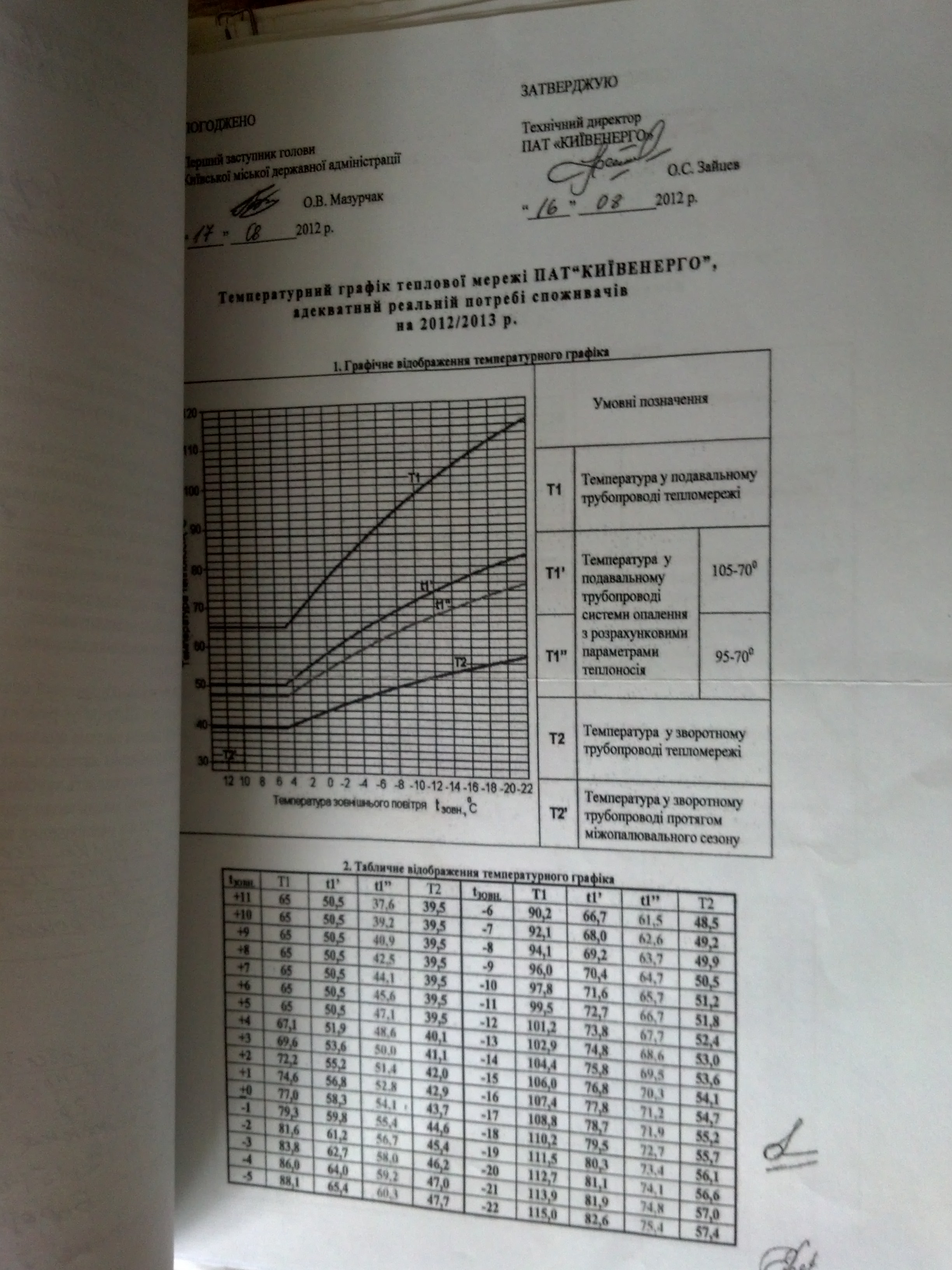

ну понятное дело что давление на первом-втором этажах будет в корне отличаться от давления на 15-20 этажах
но суть то в чем ТС не указал ни этажности на которой живет, ни дома, ни год постройки дома, ни того какими трубами выполнена действующая разводка (черный метал или оцинковка)
ну и в новых домах у кого этажность к примеру уже 24-25 этажей, существует два контура или два кольца, один контур идет с 1-го по 12-13 этаж, там разворачивается и идет обраткой в низ и подача воды с низу вверх. То второй контур идет с 12-13 и до последнего при этом подача в этом контуре идет сверху, т.е. с 24-25 этажа и в низ
ну и так же есть особо одаренные, которые к примеру этажем выше/ниже кидают заземление на эти трубы. В итоге получаем очень быстро гниющие водопроводные/отопительные трубы
а по факту захочет человек поменять трубы на пластик или еще чего, то ему скажут меняй не проблема
но тогда надо понимать что у тебя с давлением по факту и по этажности
не порвет ли эти пластиковые трубы давлением или если менять на пластик горячую воду, то надо еще думать какую трубу надо ставить. потому как надо понимать что труба трубе рознь и должна будет держать не только давление но и температуру
так что тут подход творческий и может быть чреват последствиями
я вон тоже думал, что трубу отопления можно сварганить из того же полипропилена и нифига не будет
но когда увидел один макумент от киевэнерга по поводу температуры того самого теплоносителя, то перекрестися и сказал "хорошо что все сварил на металле"
ибо по нормам если брать какая должна быть температура теплоносителя от температуры воздуха
так вот это показатель в минус 15 должен быть что то около 115 градусов
и если бы по правде тепловики дали такую температуру в батареях как положено, то боюсь бы у многих бы по вздувались бы все пластиковые трубы.
Змінено Alex_kr (17:07 16/02/2016)

Re: Проблемное водоснабжение, каков алгоритм действий? [Re: Добрый Эээх]
      17 февраля 2016 в 09:46 Гілками Прикріплені файли (0 завантажити)
я в принципе это понимаю что ни кто сейчас так давить не будет
но а вдруг все таки дадут такую температуру, что потом??
и к сожалению нормативка того же Киевэнерго говорит об обратном
я в принципе это понимаю что ни кто сейчас так давить не будетно а вдруг все таки дадут такую температуру, что потом.
Змінено Alex_kr (09:52 17/02/2016)

Re: Проблемное водоснабжение, каков алгоритм действий? [Re: Alex_kr]
      17 февраля 2016 в 09:58 Гілками
Вы таки не внимательно читали таблицу.
там два показателя.
Т1 и Т2.
Т1 - температура в подвальном помещении.
Т2 - температура в обратке.
Так воот. В подвале находится смесительный узел, который подмешивает обратку к подаче, что бы опустить температуру.
Температуры выше 70градусов (вроде так) вообще не может быть, в целях безопасности.
      17 февраля 2016 в 10:02 Гілками
Это приход теплоносителя в тепловой пункт. А не в батареи.
В нём , в элеваторе, осуществляется смешение приходящего теплоносителя с так называемой "обраткой".
И температура теплоносителя , входящего в батареи - падает.
      17 февраля 2016 в 10:19 Гілками
если честно, то особо сильно не вникал в данную таблицу
но то что увидел это температура на входе и на входе
в принципе да средняя температура если учесть подмес будет немного ниже, но все же
даже из графиков видно, что средняя получится при минус 20 должна быть достаточно высокой для того же пластика
у которого температурные режимы все таки будут по ниже
если не ошибаюсь то температуру в 95 градусом они выдержат но так сказать кратковременно, а более рабочая температура что то около 65-70
но тоже если смотреть на обычный полипропилен или армированный, разница есть и по моему существенная
если не прав, то поправьте меня, потому как могу ошибаться, ну и технологии не стоят на месте
Доброму Эххх и Аресу, пасибо немного просветили, по технике процеса
Змінено Alex_kr (10:21 17/02/2016)

Re: Проблемное водоснабжение, каков алгоритм действий? [Re: Apec]
      17 февраля 2016 в 10:58 Гілками
Apec 17.02.2016 10:02 пишет:
Только на элеваторе бывают иногда аварии, и в батареи может попасть вода напрямую.
