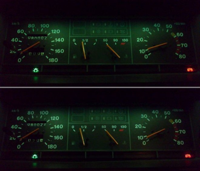

В моей ВАЗ-21093 уже давненько стрелка, показывающая температуру двигателя, практически постоянно после включения зажигания показывает 50 градусов независимо от температуры окружающей среды и того самого двигателя (охлаждающей жидкости, чтоб вы не нервничали ). Лишь изредка я замечал эту стрелку на положениях выше, но всего на какие-то секунды или меньше. При этом вентилятор охлаждения включается и выключается, т.е. реальная температура явно меняется. Датчик на самом двигателе уже поменял, но эффекта нет. Добираться до прибора меня отговаривают, т.к. для этого надо разбирать всю панель, что не совсем просто. И там, говорят, есть хлипкие пластиковые детали, практически "одноразовые", т.е. потом придётся ещё и их ремонтировать.
Поделитесь полезными мыслями, пожалуйста. А то я не придумаю, что делать. Непонятки с температурой мне совсем не нравятся.

Выключение-выключение габаритов проверил - никакого влияния. Есть только небольшое влияние собственно температуры двигателя: пока он холодный и прогревается, стрелка всё же поднимается от "нуля" до 50. Но дальше не хочет. На фотке - момент прогрева (стрелка чуть ниже 50) и при уже прогретом двигателе (ровно 50):

снимаеш фишку с датчика температуры замыкаеш на массу - если стрелка зашкалила - меняеш датчик , если нет проверяеш проводку до приборки и саму приборку.
вентиляторы работают от другого датчика ... если че , на приборку идет одноконтактный с головки блока
