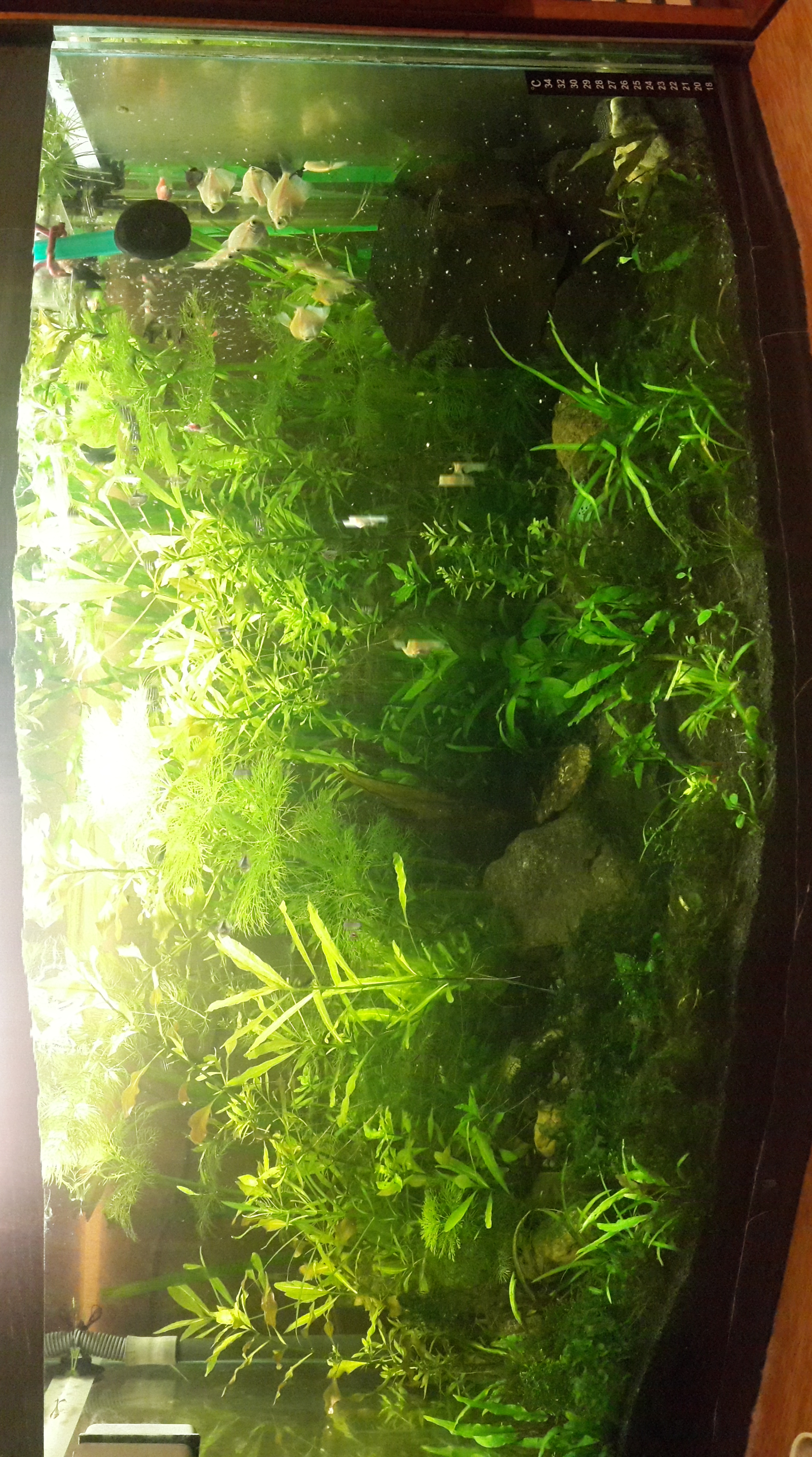

для перистальтики уже есть.. одно но таки на коленках оно хреново собралось. из 4 каналов 2 сегодня не качали ( шланг 2 мм внутр и закрепил внатяг трубочками внутри,так вот их выталкивает а штуцеров 2 мм не нашел с насечками ) да и опять же алгоритм подачи не идеален ))
в идеале макро и микро половину дозы перед включением света а остальную растянуть на 3 подачи а железо каждые два часа. Калий раз в 2-3 дня. Проблемка в том что очень хороший контроллер ардуиновский под тачскрин без исходника заточен именно под помпы и вставить блок сервоприводов можно только в чб на дисплее 5110 с кнопками ( хотя может куплю нано или про мини и по его входам буду брать выходы которые б шли на реле помп а сервошприцы отдельным скетчем пропишу . Правда есть вприант что две помпы получу в нагрузку к кофе и тогда останется добыть только еще 2. или 3 на альгицид...
