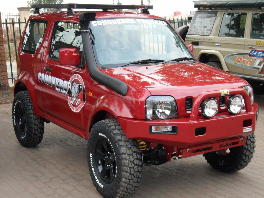

Подошла к реализации давняя мечта сделать игрушку для себя.
Формат - покатушки на дачу, любительская рыбалка и просто передвижение по городу-герою Киеву.
Возможно в дальнейшем перевозка на лафете для покатушек вне города...
Итак, новый Jimny с коробкой автомат в максимальной (на сколько возможно)) комплектации.
Хочется сделать что-то среднее между комфортной поповозкой для города и "брутальным" внедорожником, чтобы пролез там, где Крузер не пролезет...
Опыт езды и владения больших 4Х4 рамников есть, хочется именно такое... машина не одна... одним словом хочу игрушку.
Есть ли хорошие установщики "под ключ", чтобы осуществить данный проект или проще делать самому у разных... Была мысль загнать на Хаммер...(может так и сделаю, если не будет альтернативы) в общем что посоветуете...
Отчет гарантирую!

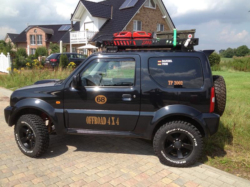

2.

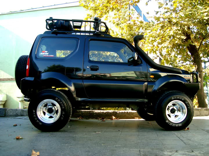

3.

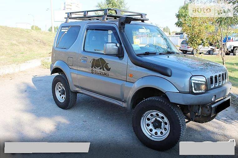

Не реклама и мопед не мой, но как вариант
Список работ : - газ 4 поколения Zenit PRO, форсунки Hanna, вариатор, бак-60л - экспедиционный багажник - фары с линзами ксенон ( не китай) - бампера APIO - площадка под лебёдку - защита раздатки, передка - лифт подвески +75, по факту +85 (усиленные рычаги, панары, пружины, аммо) и тд. - проставки в карданы - резина 215 r15 зима-лето по сезону, износу нет - блокировки Quaife червячные в оба моста - шноркель - рулевой демпфер - фаркоп - запаска перенесена. Эксплуатация только город. В авто поменяни все жидкости, новый акб.
