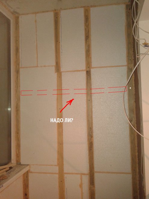

Утеплена лоджия на кухне (совмещены вместе). Сделана обрешетка из реек 20*40мм на дюбеля (фото - ниже).
Вопрос можно ли на эти вертикальные рейки крепить гипсокартон или надо сделать еще поперечные рейки, чтобы края соседних листов были на одной рейке?

Контробрешетка - минимум три рейки на ширину листа нужны, желательно из металлического профиля (дерево со временем ведет, появляются трещины). Гипсокартон потом, если под покраску, нужно проклеить флизелином или стеклохолстом, иначе трещинки все равно со временем проявятся.

контробрешетка - в уровень с вертикальной, или просто поверх (тогда смысл?).
На гипс будут клеится стеклообои.
п.с.: по поводу влаги и реек (поведет - не поведет). все полностью герметично - трещины, швы заделаны, поверх понополистирола - фольгированный изолон будет под гипсокартоном, еще и проклеенный по краям везде - то есть влаги под гипсом почти не будет. Авось рейки и не поведет!

Поверх. Смысл в том, чтобы края листов опирались на рейки, а не висели в пустоте - иначе можно когда-нибудь дырку сделать чем-то твердым.
По поводу поведет-не поведет. Дерево в любом случае будет менять свой объем - трещины на стыках обеспечены. Выдержат ли при этом обои поверху - ну, проверите.

Малой кровью можно взять кусок Г/к профиля, вырезать типа языки для закрепления на вертикальных планках и крепить стык листов уже на него.

Для дерева это неважно, ему будет хватать внутренней влаги и изменения температур: "дышит" оно, от ночи к дню, от зимы к лету, просто от того, что окно открыл.
А накрыть это все дело тонким ОСБ не?
Нужно на всех стыках тулить опору. Или потрескается. И да, стеклохолст не помешает. Желательно на всю площадь, а не только на стыки.

пс брось металопрофиль (а не дерево) и ГКВ и спи спокойно !!!

Пы.сы. Стык, в воздухе на листах, зло. Шаг брусков?
