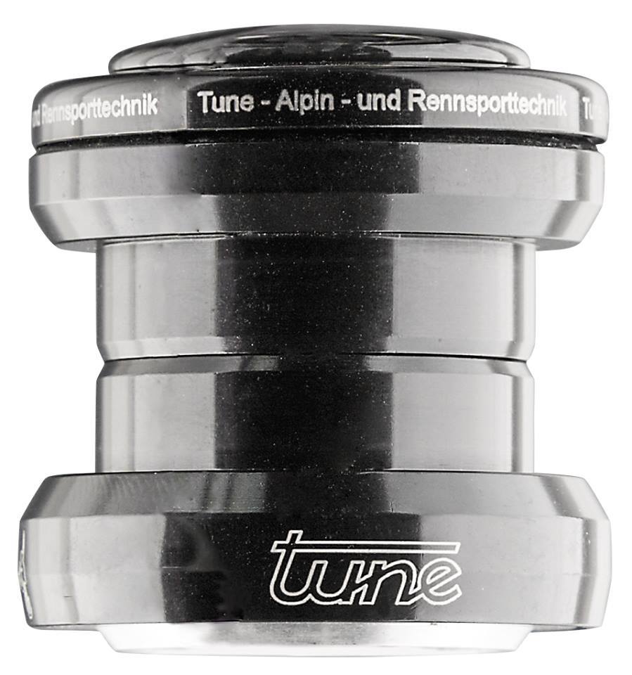

      29 февраля 2016 в 21:32 Гілками Прикріплені файли (0 завантажити)
Неинтегрированная. Четко видно установку подшипников над и под рулевым стаканом.

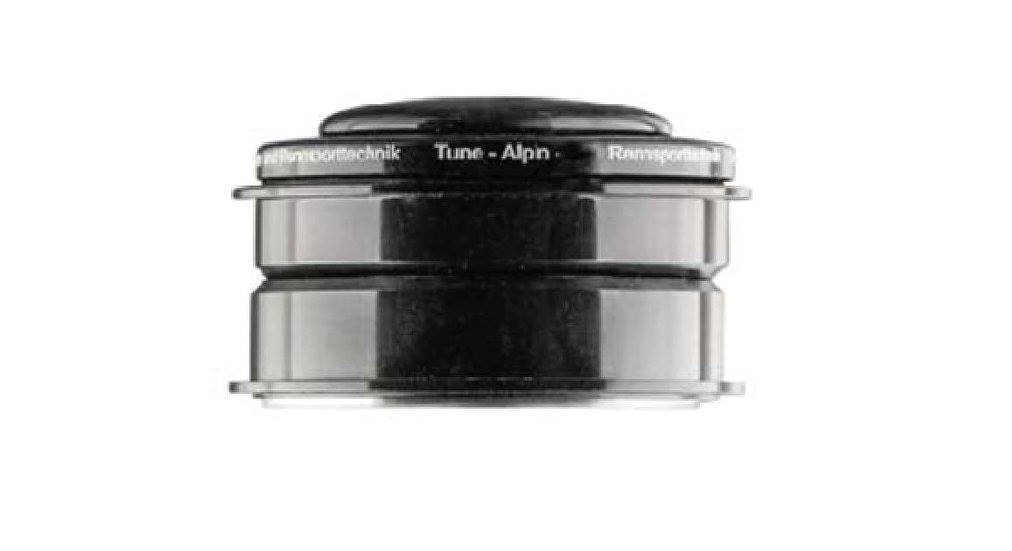

      29 февраля 2016 в 21:33 Гілками Прикріплені файли (0 завантажити)
Интегрированная, она же полуинтегрированная, подшипник находится внутри стакана
