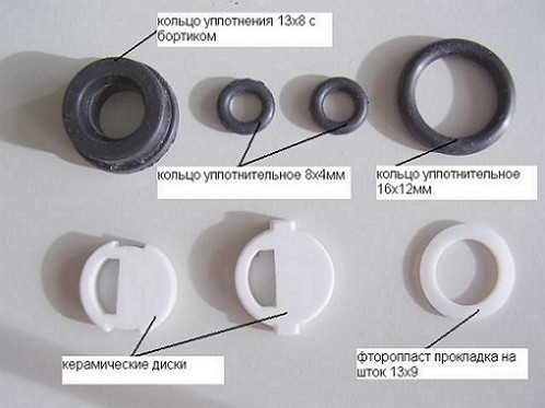

Такая, как на рисунке. Попробовал снять ту нижнюю часть - не идет, большое усилие прикладывать побоялся. Сверху (где шток), есть фиксирующая шайба, по идее, если низ никак не снимается, так фиксирующая шайба без надобности, но как снять этот низ?

Water 05.03.2016 12:55 пишет:
Это?
<br/> <a href='http://youtu.be/iexceEF7U9U'>http://youtu.be/iexceEF7U9U</a>
У аффтара низ не вынимается.

если такая как на фото - камешки могут и через верх выходить

Снимать стопор и давить на шток. Уплотнение штока скорее всего будет повреждено.

Поворачиваешь одну из керамических пластинок на 180 градусей и вуаля!
Конечно гарантий, что у ТС они там такие же симметричные да на 180, а не 90 - никаких. Но я только такие видал.
Если на 90, то, ИМХО, можно и не разбирать - врядли чтото выйдет.

Две кран буксы, набор "из коробки" открывались в разные стороны. Сами отличались уплотнительной резинкой, там де красная открывается нормально, там де синяя наоборот, открывается по часовой стрелке.

Поменять направление можно. Главное добраться до вкладышей. Может на базар какой подскочить для консультаций.

вынимашь стопорную шайбу. потом выталкиваешь шток с керам.парой. разворачиваешь верхнюю пластину на 180 градусов - получаешь реверс
http://youtu.be/DnYXMoePnds

Щоб вийняти керамічну пару, не треба знімати стопор. Достатньо зняти прокладку. Схоже, в випадку ТС, там різьбове кріплення прокладочного вузла.

Вот та штука (которая закрывает керамические вкладыши снизу) прокручивается но не снимается. Похоже, на ней какой-то поясок есть, который входит в выемку в корпусе кранбуксы.
Снятие фиксатора штока ничем не помогает. Необходимо снять ту нижнюю затычку, потом будет доступ к вкладышам и возможность изменить направление вращения.

фиксатор снял, и по штоку легкими постукиваниями чем-то тяжелым. вылетит та фигня - никуда она не денется
