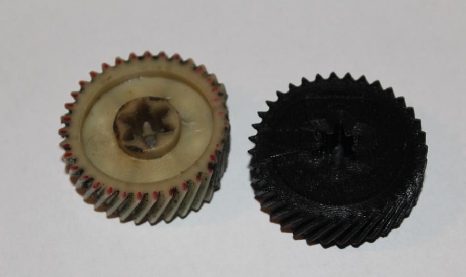

Стерлась шестерня в боковой щетке Іrobot Roomba. Новый блок стоит 500 грн, похожую шестерню нигде не нашел. Написал в пару контор, цена от 300-400 грн . Может кто подскажет, где такое сделают? Спасибо.

3D печать.
Вот например
http://3dfly.com.ua/#zone-preface3
В портфолио есть шестерни, похожие на Ваши.
P.S. Сам их услугами не пользовался. Просто у самого Румба, сочувствую...

Заинтересовало, позвонил, спросил сколько будет стоит изготовить шестерню для картриджа принтера 10-15мм диаметре, по очень грубым прикидкам сама печать до 100 грн, но нужна 3д модель в формате stl, либо можно привезти саму шестерню и они сделают модель, но создание модели в несколько раз превышает стоимость печати

На шестерне есть надпись "2-12", возможно это радиус, но линейкой выходит около 21 в диаметре, 12мм радиус никак не выходит...

Свою проблему решил заказом такой шестерни с ебея, но мне понравился вариант с отливом из полимера.

Я их уже перелопатил кучу, они все разные и по числу зубцов и по размеру и прямой/косой зуб....
