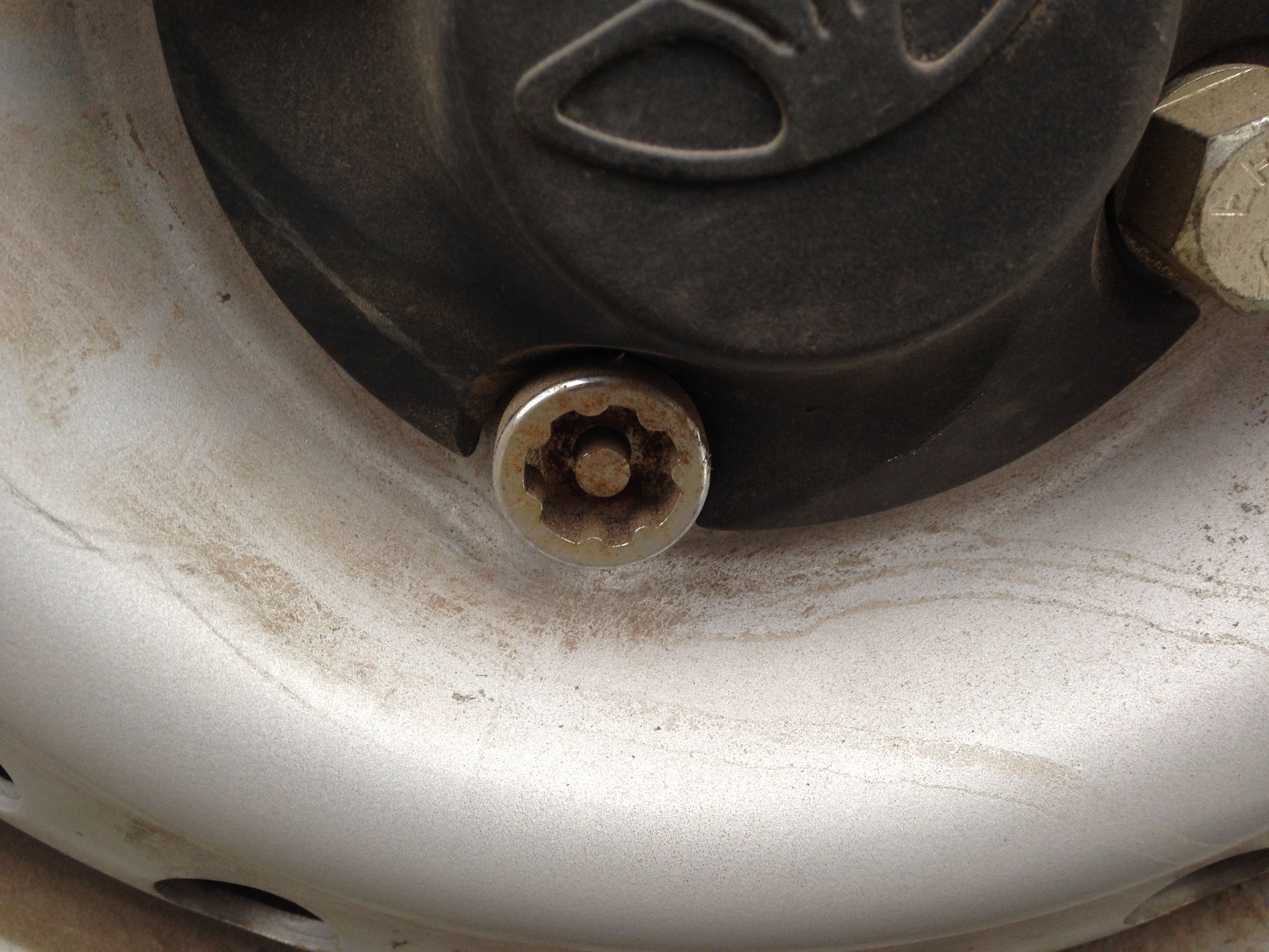

Секретка на колеса. Вот такая.
Утерян ключик, точнее, воры сперли из багажника вместе с комплектом ключей.
Вопросы:
1. Есть у кого похожий? Ему лет 8... Брали на Перова
2. Как открутить?
3. Была реклама таких ключиков, которые все откроют. Со стерженьками отапливающимися. Он возьмет или хлипок для такого?

такую не сложно, на ютубе были ролики

http://e-1.com.ua/catalog/detail/id/2178
Можно еще затянуть все остальные болты и попробовать вставить рожковый ключ рожками внутрь и чем-то провернуть. Или на Перова подъехать, должны помочь. Или на шиномонтажах поспрашивать.

Спасибо всем! Уже открутили. С помощью зубила и какой-то матери на шиномонтаже за 50 грн :-)

я бы трубным ключем попробовал, но прежде три остальных затянуть
