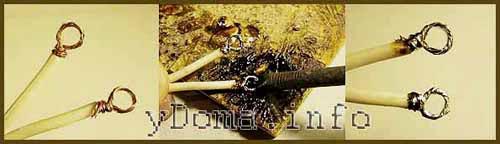

Потомучто паяльник нужен. Иначе у юзера всегда остаётся шанс выдернуть шнур из вилки, потянув за провод.
К чему ты собрался там припаивать, в вилке? К болтикам?
Вот както так, но можно этого и не делать, если результат особо не нтересует
Стопудово можно не делать, и результат будет нормальный. Поменял кучу вилок и розеток за много лет. ни разу не было проблем. Надо нормально скручивать и затягивать болты. Але якщо пан має час та натхнення...
Розетки вопрос отдельный, тем более что многожильных проводов там обычно не встречается.
Пан просто много вилок успел раскрутить при сесеере и хорошо запомнил, что все они были пропаяны.
ЗЫ: раскрутил токошо вилку изделия производства электронмаш - пропаяна
То в совке не встречается, если проводку перекладывали нормальными кабелями, то еще как встречается. Пропаять можно, но я считаю это излишним. Достаточно вилок поменял, нигде не паял, вот раскрутил сейчас удлинитель, на котором менял кабель, никаких следов плохого контакта.

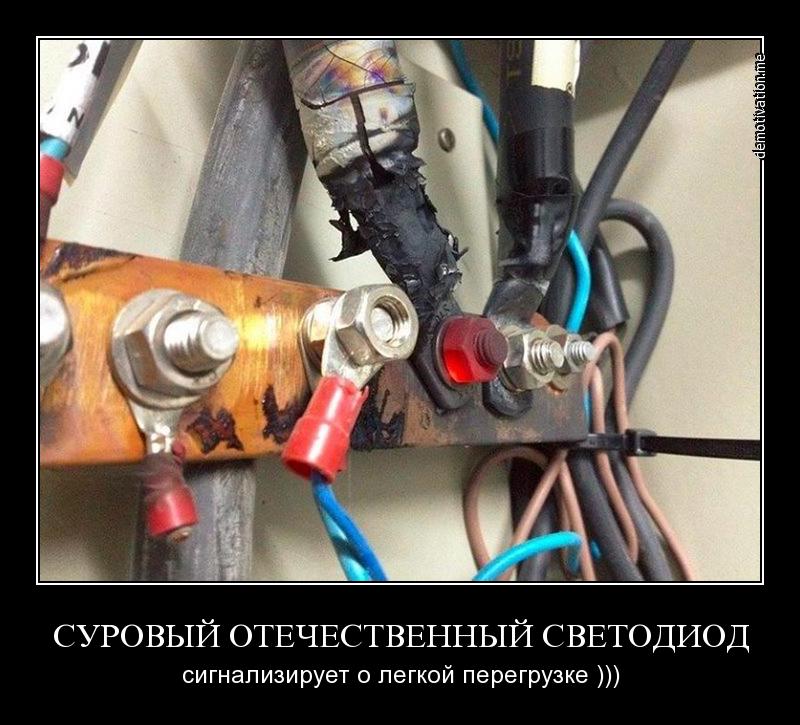

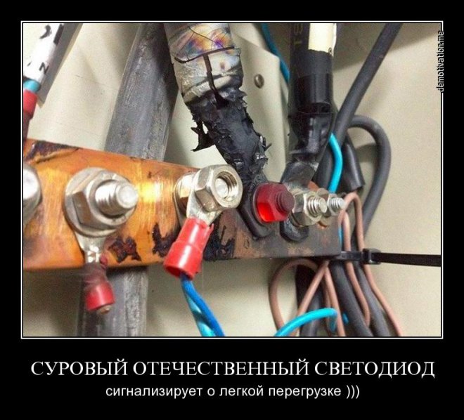

Пропаять нельзя. У припоя очень низкая температура плавления. Контакт под винтом ухудшился - начал греться - припой расплавился, стёк, контакт ещё хуже, и привет, пожар. Человечество давно уже изобрело наконечники.
Горячая пайка всегда холодная, "холодная пайка" всегда горячая. (с)
