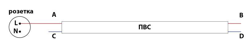

Купил два куска разного ПВСа, выключатели подключить. И столкнулся со странной штукой: если любой конец одной жилы подключить к фазе, то эта самая фаза появляется на остальных жилах (один кусок трёхжильный, второй - двух). Вот на схемке на концах C и D почему-то фаза. Логично предположить пробой изоляции, но. Во-первых, это куски разного кабеля. Нового абсолютно. Во-вторых, с одного куска я наружную изоляцию снял и внимательно всё рассмотрел, изоляция жил целая. Доберусь до мультиметра - ещё сопротивление померяю на оставшемся куске.
Господа, как это возможно вообще?

а чем фазу меряешь?

Двумя разными индикаторными отвёртками и пищалкой для поиска скрытой проводки. В розетке обе отвёртки работают ожидаемо, на фазу светятся, на ноль - нет
Нету там фазы, обычная наводка.
подай на второй провод ноль, перестанет светиться ))
чтобы убедиться, что там нет фазы, можешь тестером напругу померить между той воображаемой фазой и настоящей фазой

А концы B и D случаем к нагрузке не подключены?

Amateur 25.03.2016 09:01 пишет:
Никуда не подключены
Доберусь вечером до мультиметра (правда, стрелочного нет), — посмотрю. Что мерить имеет смысл, разность потенциалов между странными концами и нулём?

ssb 25.03.2016 10:38 пишет:
Ничего не имеет. Разве что сопротивление между жилами на неподключенном кабеле, ито, в помещении и в поле под высоковольтной линией МОГУТ быть варианты.
Воткни С в ноль и не заморачивайся.

ssb 24.03.2016 18:37 пишет:
..Господа, как это возможно вообще?
Струму, що йде через конденсатор, створений проводами АВ й CD достатньо для запалювання неонки в індикаторі.

lopez 25.03.2016 10:48 пишет:
а куда струм идет у тс?
Ото прямо в него и идёт, а далее по воздуху. Если босиком на железном полу стоять, то неонка ярче гореть будет

ГыГы 25.03.2016 10:44 пишет:
... при чем если его в ноль воткнуть, то скорее всего лампочка тестера перестанет на D загораться, имхо.

Drunkard 25.03.2016 13:53 пишет:
Вопрос этот тонкий и однозначного ответа на него наука не даёть
(В задумчивости пошёл, взял сей девайс, начал тыкать им кудапопало) - светится на фазе, нуле, земле и ещё много где.
Итого, какой можно сделать вывод? Господа, используйте тестер, желательно стрелочный
upd: поднял ноги с обогревателя - на нуле стало сетиться меньше А всё потому, что батареечные кетайские пробники а) слишком чуствительные и б) при замыкании тоже сетятся. Так что неонки рулят, но тестер вообще разруливает

Sergu44o 24.03.2016 20:32 пишет:
ssb 24.03.2016 18:42 пишет:
жесско ты кагта)) у нас так случай был - подрядчики кабель передали и умудрились передавить его. В бухте не видно, что передавленный был. Тож кто-то на фазу подцепил и нулевой индикатором мерять - светиццо. Фигня! Давай ноль таки занулим! Занулили, а оно как пи..нет ярко громко))) тестер самое милое и безобидное дело.

Это не фаза, это наводка.
Вспомни школу - токи Фуко там всякие:)
