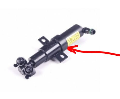

      27 марта 2016 в 22:38 Гілками Прикріплені файли (0 завантажити)
Тече з циліндра, з під ущільнювача. Треба розбирати якщо можливо і сажати на герметик мабуть...

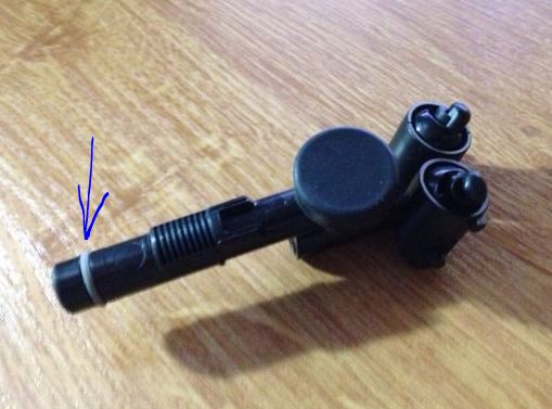

      20 апреля 2016 в 23:11 Гілками Прикріплені файли (0 завантажити)
Розібрав і зробив, забув відписати. Текли самі форсунки, а вірніше прокладки форсунок з віком перестали тримати і з під них почало текти, можливо ще повпливало те що їздив без кришок на омивачах зимою... Витягнув форсунки з циліндрів, прокладки зверху обмазав герметиком, поставив на місце, також герметиком пройшов стики циліндрів (позначав на фото в попередньому повідомленні). Поки що все працює, далі побачимо
PS: фото форсунки з нету, не було часу фотографувати коли робив)
