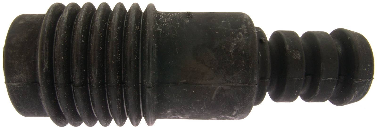

При езде начало что-то "подгрюкивать" в передней подвеске, моей Тииды, решил что надо заехать на СТО и проверить ее состояние…
Зашел на You+Nissan прочитал про весеннюю Акцию по диагностике ходовой и тормозной системы + скидки на зч и работу, поэтому записался и посетил СТО официального дилера КИЙ Авто.
Вся диагностика заняла минут 20. Мои опасения подтвердились: необходимо менять нижнюю правую шаровую.
Кроме этого, оборваны оба пыльника передних амортизаторов. Стоимость пыльников меня убила с учетом скидки — 90$ за пару.
Решил поискать пыльники на просторах интернета. В exist, пара этих же пыльников стоит — 39$, из не оригиналов подтягивается только FEBEST NSHB-K12F пара за 18$, но качество этого бренда меня всегда смущала :-(
Возник вопрос, а другие аналоги есть для этих пыльников: 54050ZE70A или 54050EL000
Кто-то может подсказать партномера аналогов других брендов?

Подсказка в фебестовском номере - пыльники от Микры;)
Boge 89-125-0
Kayaba 912025
Monroe PK153
Sachs 900 125
Sasic 2654007
Змінено markush (08:58 28/03/2016)

Я сегодня откопал такую информацию:
Nissan Micra, Nissan Note, Nissan Tiida имеют одинаковый пыльник-отбойник амортизатора. При этом существует множество каталожных номеров — 54050AZ100, 54050EL000, 54050ZE70A, 54050AX601, но сама запчасть не имеет различий.
и еще
У меня тоже от ВАЗ 2110 стоят пыльники, второй год юзаю, всё норм не один ещё не порвался))
Но хотелось бы мнение людей услышать, которые их ставили, как минимум держали в руках...
Змінено FanCase (09:43 28/03/2016)

FanCase 28.03.2016 09:43 пишет:
Спасибо.
я их держал в руках несколько десятков раз, они одинаковые
Змінено markush (09:51 28/03/2016)

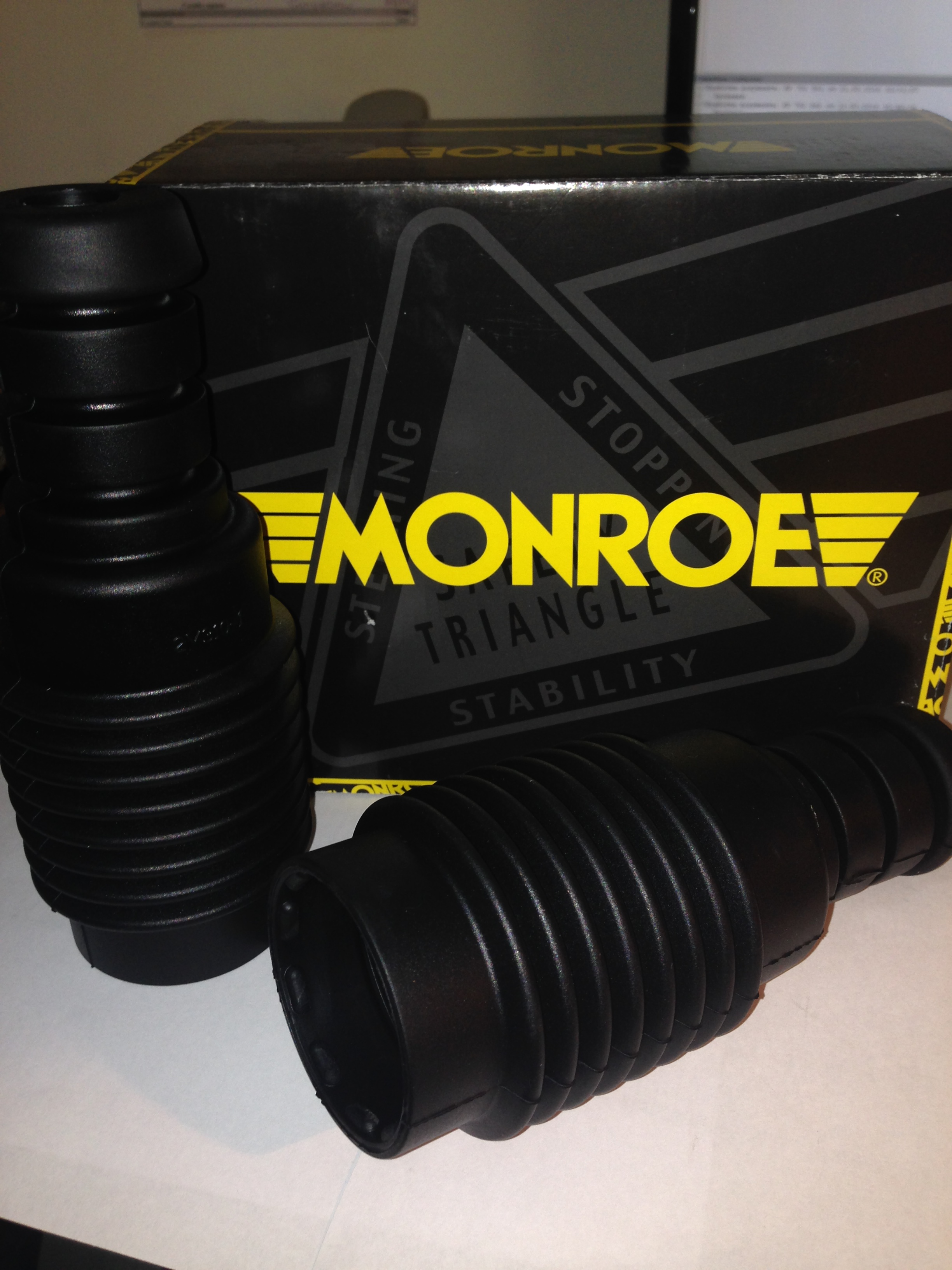

Итого был приобретен комплект пыльников MONROE PK153 (2 шт.) за 254 грн., т.е. 10% от стоимости предложенной официалами.
Сегодня успешно установлены, стали на место родные :-)

FanCase 01.04.2016 21:15 пишет:

Все зависит от того, что при этом делают по ходовой.
Я себе опоры передних стоек с шаровыми менял и еще кое-что.
Так за то что бы старые пыльники стянуть и новые вставить - ничего не заплатил.
Ставил Монрошки РК 153, комплект которых купил за 11$.У официалов оригиналки тогда можно было купить комплект в 5 раз дороже.
