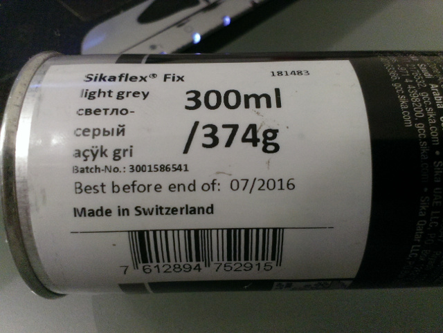

      7 мая 2016 в 20:49 Гілками Прикріплені файли (0 завантажити)
Pasha_kv 06.04.2016 11:18 пишет:
Хочу снять подкрылки и обработать кузов.
Чем ?
+ шовный герметик.
что лучше ?
Герметик .. мне нужен был для приклеивания филёнки двери к усилителю, родная плюшка "холодной сварки" оторвалась почему-то, дверь звенела при закрывании.
Купил такой, хороший или нет - не знаю, для моих целей подошел. Полиуретановая основа. К рукам клеится отменно и отчищается потом от них очень плохо.
Герметик . мне нужен был для приклеивания филёнки двери к усилителю, родная плюшка "холодной сварки" оторвалась почему-то, дверь звенела при закрывании
Змінено Maks_on_Escort (22:21 07/05/2016)
