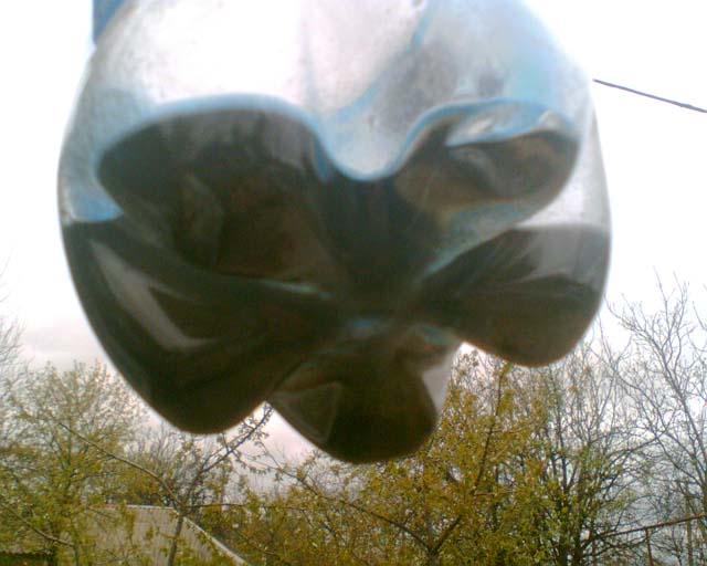

      27 апреля 2006 в 18:07 Гілками Прикріплені файли (74 завантажити)
Вот сегодня разобрался с тем, почему жутко тупила машина...
Оказывается я нашел черный бензин!
Фото "бензина" в баклаге на просвет:
P.S. Я прозрел...
Вот сегодня разобрался с тем, почему жутко тупила машина.Оказывается я нашел черный бензин

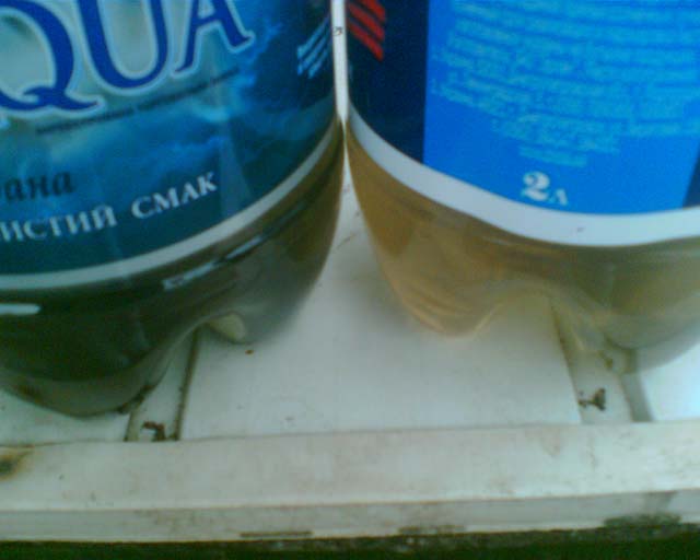

      27 апреля 2006 в 18:12 Гілками Прикріплені файли (62 завантажити)
Для сравнения до (слева) и после (справа) слива "бензина".

Да уж, "классный" у вас бензус на заправках!
А чек остался? За такие вещи сразу же можно обращаться в защиту прав потребителей. Они возьмут пробу и весь сервис за промывку-прочистку, востановление работоспособности двигателя оплатит сеть заправок. + моральный ущерб.
