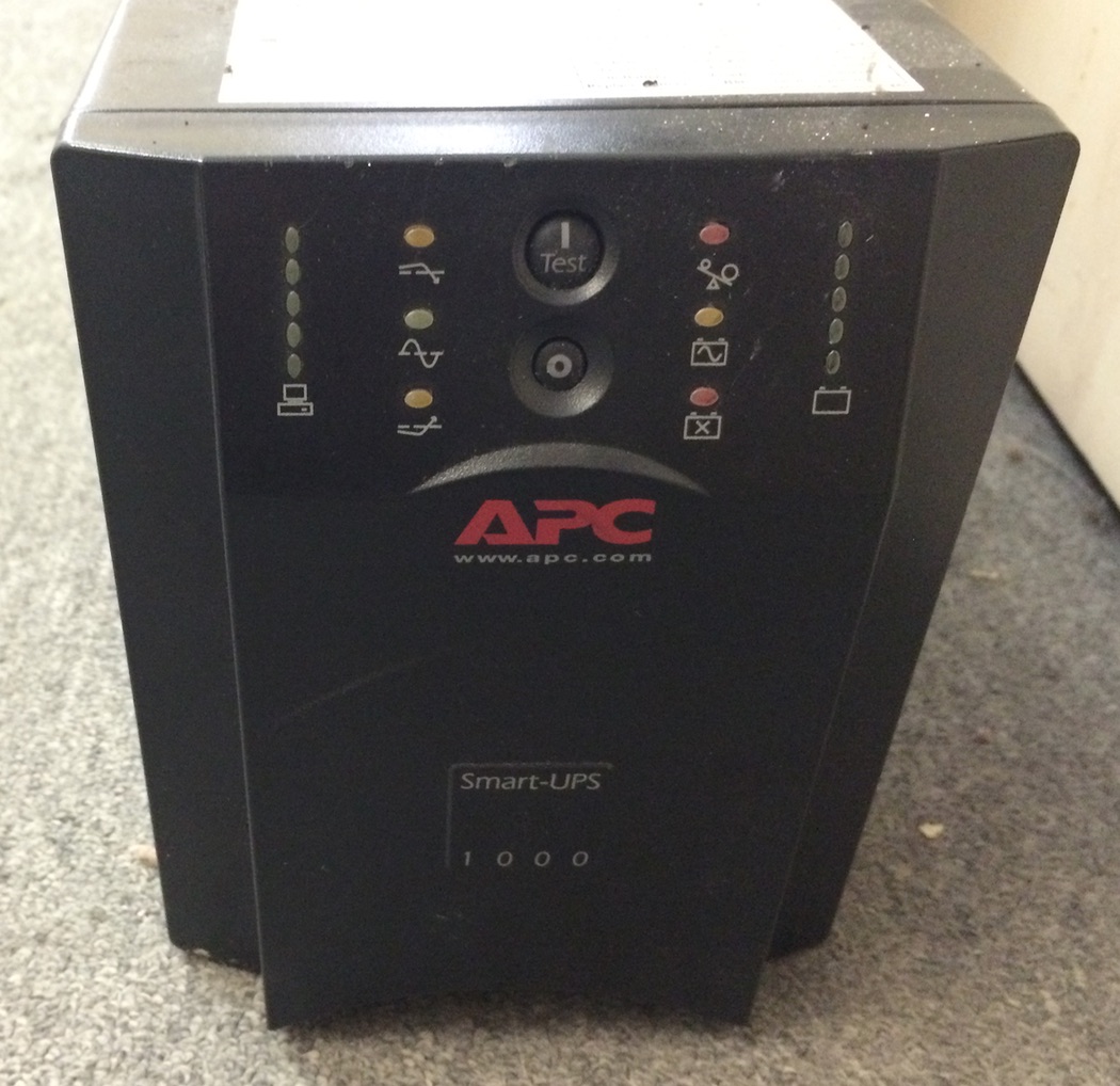

разшребал свою серверную и нашел три упса не задействованных. Нужно что бы кто то их протестировал и привел в чувство) Порекомендуйте надежные конторки кто бы приехал все организовал за денежку.
Фотки сейчас подгружу

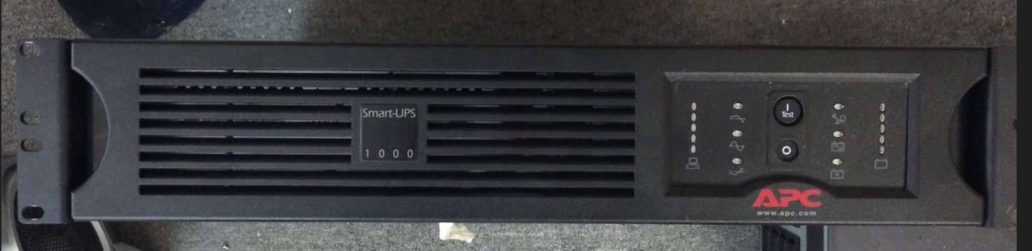

еще такой же но не стоечный

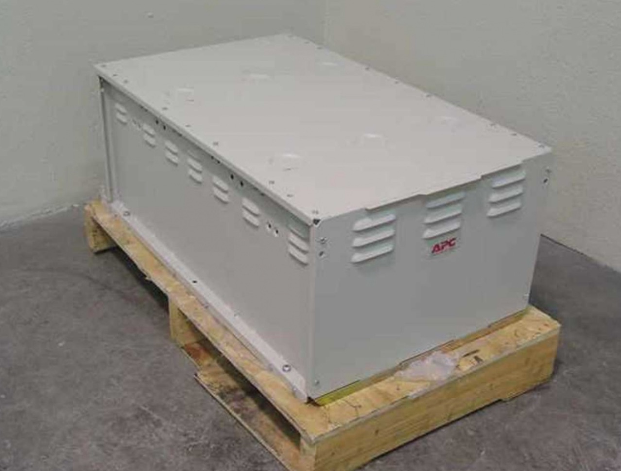

и вот такая [*****] которую мы в троем еле перетащили на 10 метров в другую комнату

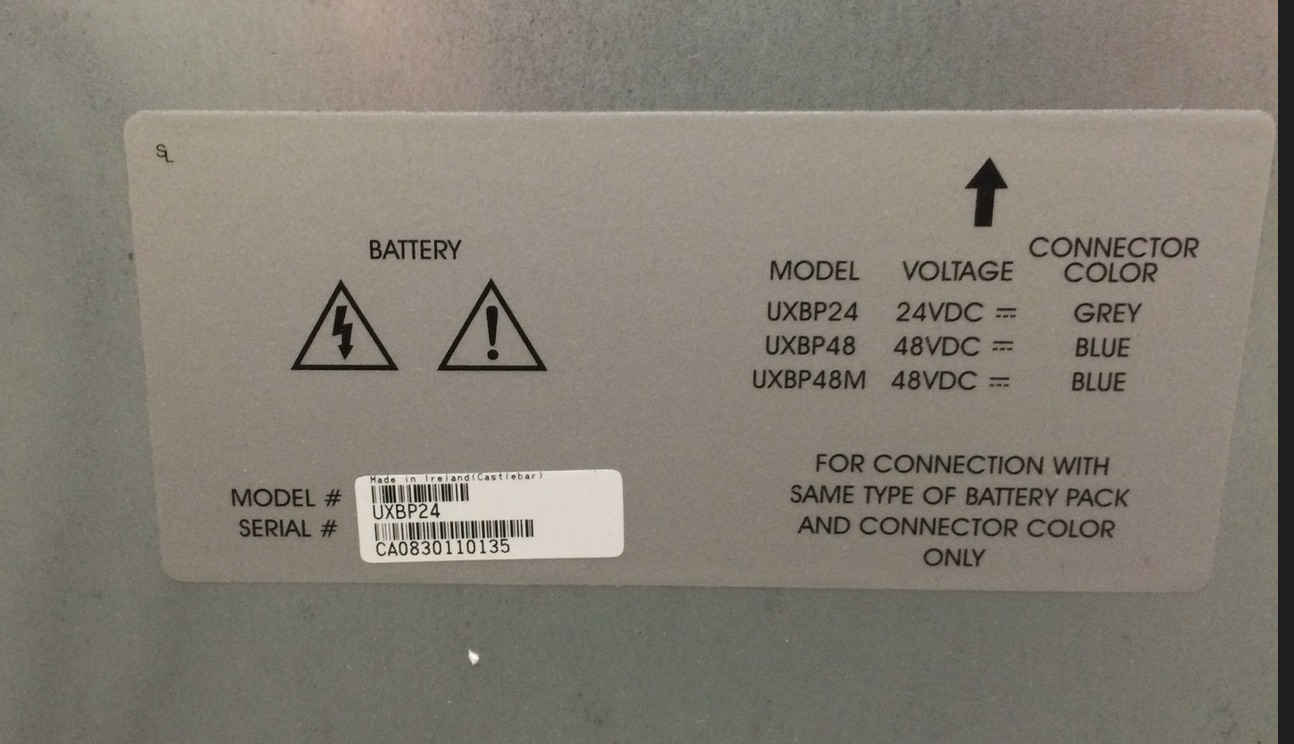

Re: Перепаковка УПСОВ APC - кто? [Re: Morfei™]
      5 апреля 2016 в 11:31 Гілками Прикріплені файли (0 завантажити)
вот так выглядит эта байда которая на третьем фото модель
      5 апреля 2016 в 11:56 Гілками
байда снизу это батарейный блок. Подключается к смартам с индексом XL. Сфоткай упсы сзади, если один из них XL и батарейки в блоке живые - подключить и держать нагрузку будет ооочень долго. Кабеля от блока есть?

_AVP_ 05.04.2016 11:56 пишет:
да есть все, просто эта байда как подставка стоял лет 7 на поддоне)
      5 апреля 2016 в 12:21 Гілками
Ну , так чего проще ... Открутить крышку , аккумы там стандартные )
Купить , заменить , подключить , все просто , ничего сложного , ну и конечно не 5коп. они будут стоить )
      5 апреля 2016 в 13:22 Гілками
если только в самих упсах перепаковать - это не сильно дорого. Но и батарейки желательно ставить не дешевую китайчатину, а CSB например. Как откалибровать смарт - можно найти в инете. А с батарейным блоком сложнее и намного дороже, т.к. и акумов много и контроллер шить надо (не под все версии можно найти прошивку EEPROM).
