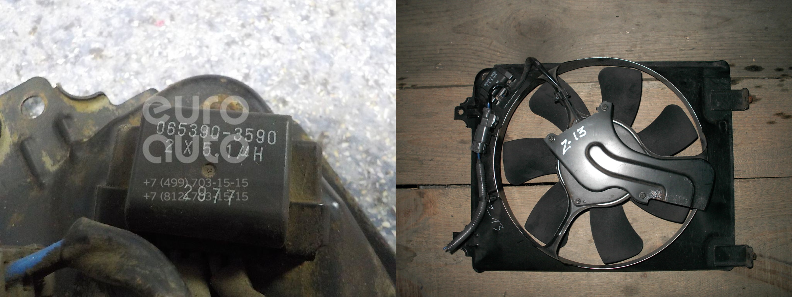

После ДТП менялся вентилятор с диффузором. Не оригинал.
На старом присутствовала коробочка с фото. На новом её нет - просто прямо выведены контакты. Я так понимаю, это дроссель для плавной раскрутки? Подскажите, чем его заменить. Старый вентилятор к сожалению ушёл в утиль.

AGIOTAG 07.04.2016 20:10 пишет:
Не парьтесь, это дроссель помехозащиты. 5.1 микроГенри это вообще мизерная индуктивность, а при питании двигателя постоянным током вообще бесполезна кроме как помехи для радио фильтровать

Интересная у них логика - помехозащита только на одном вентиляторе
Тогда следующий вопрос. С неоригинальными вентиляторами двигатель ходуном ходит в момент включения. Как ограничить пусковой ток?

он ходит ходуном всё время... проверь люфты

Люфт чего? Не вентилятор трясётся, а двигатель от перегрузки...
Хотя, 40 амперный предохранитель не пробивает.

Может просто подушка двигателя сдохла?

Ну, нижняя немного уставшая. Верхние почти новые

получается трясётся двигатель автомобиля, а не двигатель вентилятора
- о терминах не спорят, о них договариваются (с)инженер
не знаю, у меня сразу вкл. и нет проблем
хочешь, подкинь отдельно акку для проверки, запитай от другого и посмотри, получается что у тебя генератор в момент пуска сажает акку сильно
хотя пока писал...
проверь просадку напряжения в момент пуска может вентиляторы от удара перекосились?

Если двигатель трусится на холостых, то для сивиков это норма. Там двигатель вообще от всего трусится. В семье 2 штуки 4D и трусятся оба. Вентиляторы ессно оригинальные.

Сколько скоростей у пропеллера?
Если единомоментно включить свет и обогрев заднего стекла тогда тоже трусит?

230 грн устройство плавного пуска для вентиляторов

Спасибо откликнувшимся. Вопрос с "ударным" включением вентиляторов решился сам-собой после чистки дроссельной заслонки с последующей её калибровкой
