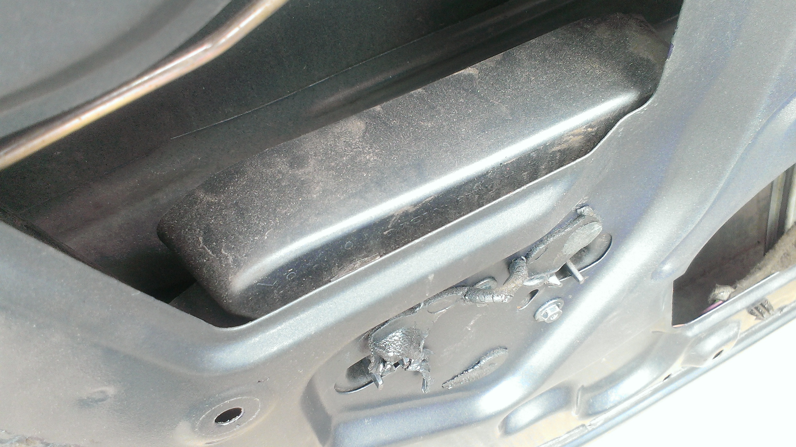

Разобрал сегодня дверь в поисках что ж там звенит .. ну, нашел кучу всего что может звенеть, только не понял что кроме найденного звенит в районе замка или в самом замке передней двери .. Но то такое, буду фиксить найденное, найду и это.
Но вот озадачила меня одна совершенно непонятная пластиковая деталь на двух саморезах. Она кроме как быть прикрученной внутри двери никакой функциональной нагрузки не несет - ни с чем не соединяется, ни во что не упирается, ничего не подпирает вроди. Просто кусок пластика на болтиках Может кто что скажет зачем ЭТО?

Это буфер, он же поглотитель энергии при боковом ударе. Чтобы сначала плющило его, а потом уже твои бедра/ребра

DimmV 11.04.2016 23:08 пишет:
+1
и еще выполняет ф-цию шумоизоляции.
