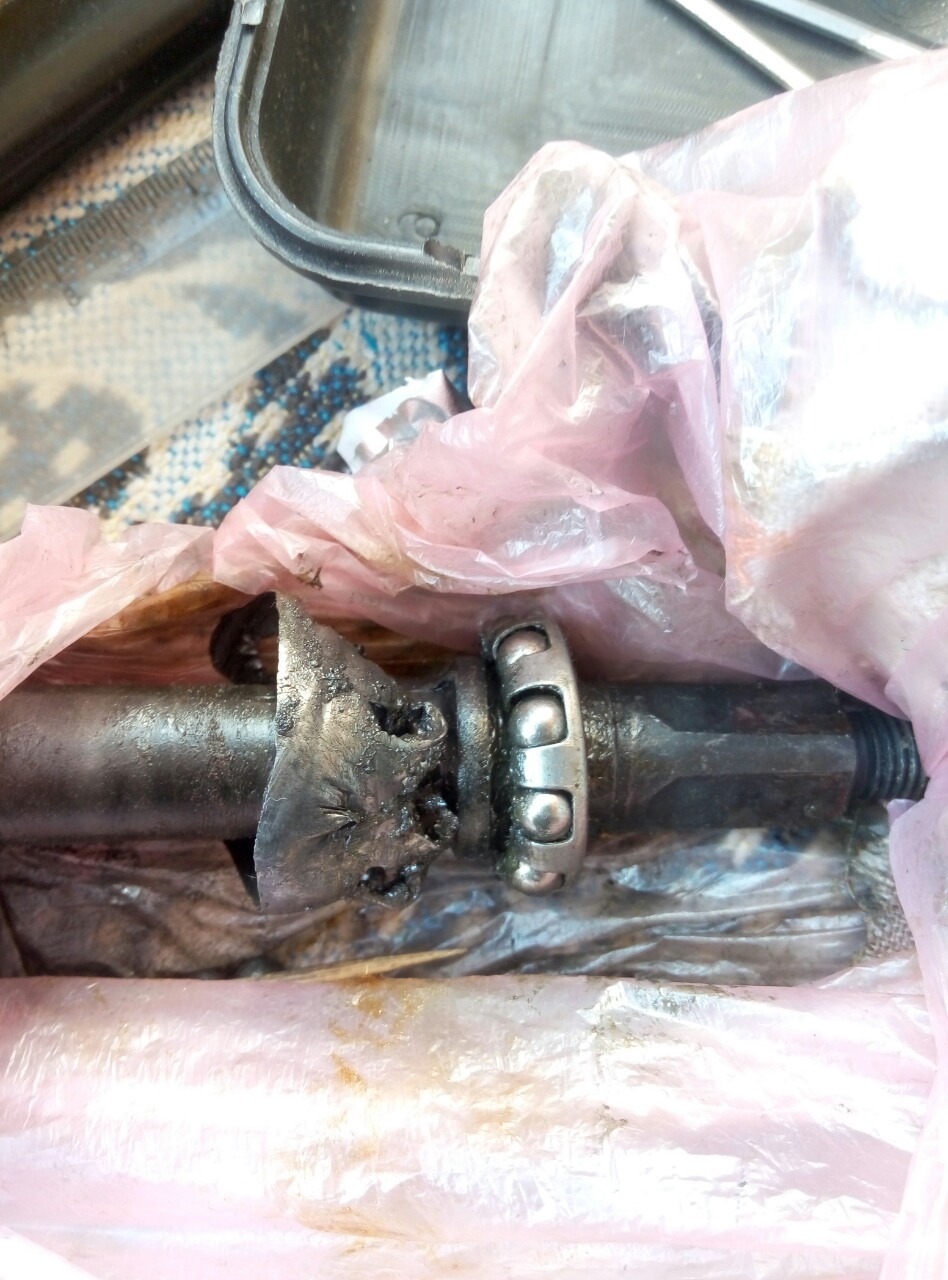

      29 апреля 2016 в 11:53 Гілками Прикріплені файли (0 завантажити)
решил поделиться работой "вышеописаного" механника..
В таком состоянии отдал мне вел...
решил поделиться работой "вышеописаного" механника.В таком состоянии отдал мне вел
