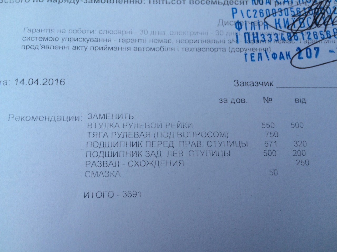

Поехала жена 10 тыс на ТО. Масло менять и все такое, что там по плану.
Сказили надо еще менять:
1. втулка рулевой рейки. возможно и тяга рулевая...
2. подшипник правой ступицы.
3. подшипник левой задней ступицы.
10 (десять) тысяч, Карл!! Машина не разъездная, жена ездит аккуратно. Не на гарантии, печаль.
До этого уже сломано:
1. переключатель света/поворотников - замененно.
2. датчик рециркуляции выхлопных газов - так ездит, на скорость не влияет.
3. сломался указатель критичного остатка топлива (что именно - хз, лампочка не загорается, но не в ней проблема).
А теперь вопрос собственно: может ли там быть, что на Сырецкой, 33 тупо разводят девочку? Мол не на гарантии, так ща заработаем? Потому как сразу же поехала жена менять резину (но на пежо-сервисе, так как там она хранит ее) и попросила местных мастеров проверить ступицы. Так мастера пежо ни чего не услышали (но может оно и не слышно, что машина не профильная?)...
Ну и заодно накидайте места, где хорошие мастера по данной марке, на всякий случай.

А вы уверенны, что это не развод? Меня время от времени официалы на разных авто кстати тоже пытались разводить...и вот чудо - едешь на другое сто и все норм!

заехать на другое СТО, диагностика и стоимость работ по замене, заказ в интернет-магазине
думаю стоимость у не официалов Вас приятно удивит, может быть даже в разы...

так подшипник хорошо слышно когда едешь, руль влево - руль вправо на прямой ровной пустой дороге, и происходит характерное изменение звука под разной нагрузкой.

все вышеперечисленное - делал на матизе сам. На даче, не торопясь под пиво. Из инструментов- пара домкратов и немецкий набор качественных ключей. Ничего военного нет.
комплектующие покупал в Экзисте. Ну, и насмотрелся перед этим видеомануалов в ютубе- это само-собой
