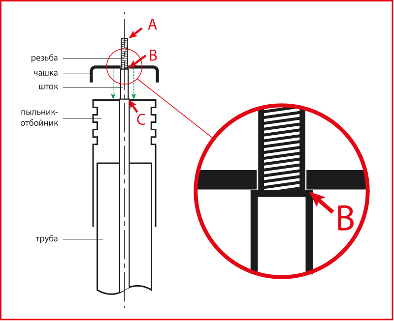

Купил на замену для профильной машинки 2 задних амортизатора Monroe 23896 и столкнулся с заводским браком. Суть брака в следующем: верхний конец штока, где резьба, просто не доделан на заводе - не проточен до конца. Сфотографировать как-то не додумался, поэтому нарисовал.
Так вот. Ниже резьбы диаметр штока должен быть такой же, как и в месте с резьбой, т.е. (см.рис.) одинаковый от точки A до точки C. Стальная чашка должна садиться на пыльник-отбойник (как показано зелеными стрелками) и упираться в утолщение штока в точке C, но(!) в моем "счастливом" экземпляре она доходит только до точки B и упирается в "ступеньку" (см. выноску), которой там быть не должно. Можно было бы рассверлить отверстие в чашке, но это ничего не дает, т.к. следующая надеваемая на шток деталь - резиновая опора с металлической втулкой внутри - тоже не проходит дальше резьбы (рисовать не стал, и так понятно). В итоге, с надетыми чашкой и опорами конец штока уже не выглядывает и гайку накрутить некуда
Мораль сей басни такова - не делайте, как я, не поленитесь при покупке собрать амортизатор полностью и убедиться, что все садится на свои места. Раз такое попалось мне - есть вероятность, что попадется и вам. Продавцы немало удивились - говорят, раньше такого не видели. Без разговоров пообещали поменять (в наличии не было, придется ждать до понедельника).
P.S. Еще один небольшой нюанс. У оригинальных амортизаторов шток фиксируется самоконтрящейся гайкой на 16. Пришлось специально покупать рожковый ключ этого нестандартного размера. Как же я был "рад", когда гайки у Monroe оказались под ключ на 17! Размер более распространенный, но под рукой его не оказалось, пришлось ставить старую гайку, хотя по мануалу положено новую. Хорошо, хоть диаметр и шаг резьбы совпали, а ведь могли бы и не

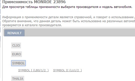

Это говорит об одном единственном - эти амортизаторы не от твоей модели. Особенно про гайку Как это, чтоб Рэно и гайка на 17?
Скорее всего какая-то путаница в маркировке упаковки, у меня на Эскорт когда-то стойки стабилизатора от Мондео пришли, как настоящие, со всеми номерами на упаковке, только длиннее на 3 см.

Monroe 23896 по каталогу не предназначены для Renault Symbol 2011 г.в.

Когда подбираешь деталь не по оригинальному номеру и параметрам, нужно сравнивать по нескольким каталогам...

Не соглашусь. Второй амортизатор с таким же кодом прекрасно встал на место старого, и такого прикола там не было. Правда, резиновые опоры там немного другой формы, но встали как родные. Искать з/ч на симбу этой модификации по каталогам вообще занятие неблагодарное - в большинстве каталогов нет моей комплектации LU3P - есть только LU1../2..
Если где-то и находится симбол 2011 - то там нет варианта с моим движком K7J 700, а в некоторых каталогах Симбола нет вообще - только Clio и Thalia. Так на экзисте, например. Добавляешь машину в гараж - все ок, находится именно симбол 2011 года 1.4 л, 75 л.с., а искать в каталоге - фигвам, по вину тоже не находит.

по автомобилям Renault лучше искать по dialogys и кроме VIN табличка на стойке...

Вот, кстати, если кто подскажет, по какому каталогу искать запчасти на мое авто - буду премного благодарен.
P.S. Опередил
Диаложис - это не та база, что на нескольких DVD? Ее и добыть свежую не так просто, да и ставить - места на компе жалко. Обычно у меня продавцы просят VIN и ищут сами. Как было в этом случае - уже не вспомню, бо звонил в несколько магазинов.

Вот дико жалею, что не сделал фото, если во вторник этот экземпляр еще будет в магазине - таки сниму и выложу. Там поверхность штока на участке BC не ровная и гладкая, как ниже, а вся в неглубоких канавках-дорожках, как будто чем-то обрабатывалась, но грубо, начерно. И чашка на пыльник не садится, а если пыльник поднять, то он сверху болтается, т.к. шток там тоньше, а снизу до трубы не достает. Так что все-таки брак. И да, на самом аморте выбита маркировка правильная, а не только на упаковке.

Боле-менее свежие версии Dialogys ходят спокойно в торрентах, ну и ставить в целом несложно - хотя там есть свои нюансы в виде приветов от криворуких индийских программистов.
Но Dialgys держит в себе каталог только оригинальных запчастей, и соответственно никаких Monroe там найти невозможно.
Что касается наших доблестных продаванов запчастей, но когда я в свое время занимался самостоятельной добычей и поиском запчастей на свою машину - я для себя выяснил очень простую вещь: никогда никакой продаван ни разу не смог мне подобрать подходящие реношные запчасти по своему каталогу. Я не знаю что за каталоги они используют обычно, но это был суцільний жах.
Я обычно использовал онлайн-каталоги для таких вещей. Тогда это были каталоги exist.ua, сейчас есть еще один сервис украинский, я забыл его название но можно погуглить и найти. Там всегда по модели можно найти оригинальную запчасть и заменители, а для заменителей найти таблицу соответствий моделям. И кстати регулярно случалось, что вроде заменитель объявлен, лезешь в его таблицу соответствий - а там твоей модели и в помине нету.
P.S. В те времена кстати я себе четко уяснил: если нужно опкупать аммортизаторы - никогда ни за что ни при каких условиях не покупать аммортизаторы Monroe. Может для "зубил" они отлично подходят, особенно когда они покрашены в ярко-желтый цвет и идут в комплекте с распоркой на передние чашки , но процент брака там просто зашкаливал. Может сейчас времена уже другие и контроль качества у Monroe снова на высоте...но твой пример что-то этого не доказывает.
