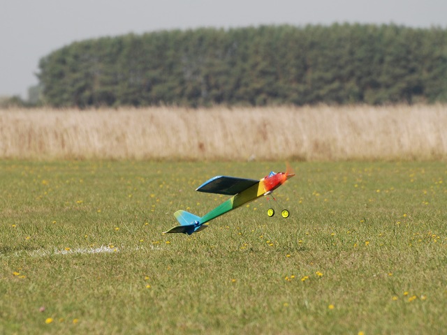

Прозван Живчиком, оправдывает свое название.
Характеристика : размах - 975мм
длина – 820 мм
Аппаратура Kyosho Perfex KT-8, FM, 5 CH, 35мГц (Mode 2)с аккумуляторами. RX62
Приемник Hyperion HP-DSP 6-FS 6 каналов RX62.
Двигатель с тягой до 900гр.
Регулятор
Серво механизмы 3шт.
Планирую перевести на 2,4Ghz, есть пульт Spectrum DX5e
Прозван Живчиком, оправдывает свое название.Характеристика : размах - 975ммдлина – 820 ммАппаратура Kyosho Perfex KT-8, FM, 5 CH, 35мГц (Mode 2)с аккумуляторами

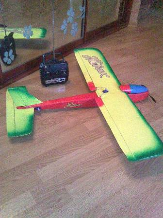

и еще
и еще

А кто знает, что могло с двигателем произойти - дымок оттуда пошел...
Хотел поставить более мощный движок, вроде некоторое время работал, а потом перестал.
Движок - не бренд - может поэтому?

Слушай, ты же на автофоруме и не первый день. Вот спроси в лачеттиветке что у тебя дымок с мотора ..
по сабжу - щетки, проводка, лак на якоре - да все что угодно.
Пробовать снимать смотреть его и нюхать. Подавать меньшее напряжение и смотреть как работает, искрит, легко ли крутится. Все как во всех стандартных щеточных моторах.
Если более мощный то могли провода подогреваться от большего потребления.

поставлю просто обратно маломощный)
